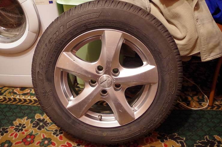

Woolf писал(а):
dzoz писал(а):
скажите такой размер подойдет? R14 P.C.D.:5x100, вынос 35, DIA=57,1
Вообще наверное встанет, Но 35 вылет... Лучше ставить 40-45..
выбора нет вкусняшек тут 4 катка литье на летней резине за 5 тыр всё таки купил перед покупкой на шинке прикинул на переднее колесо где диск тормазной нормально встало колесо вращалось без проблем ,а на задние где барабаны не стал уже шиник мерить говорит и так подойдут. от фольца поло
2.jpg [ 153.9 КБ | Просмотров: 4496 ]
СообщениеДобавлено: Вс ноя 23, 2014 10:26 pm
Сообщения: 3525
У меня щас железки от Поло стоят R14х6 ET38, все норм, проблем нет. Правдо есть отличие по конусности отверстий под гайку. У Фольца все ж угол значительно тупее.
СообщениеДобавлено: Вс ноя 23, 2014 10:34 pm
с 38 вылетом у меня тоже нормально стояли, 35 уже крутовато, но тоже думаю подойдут, и потом если уже купил то какая разница, поставишь там видно будет))

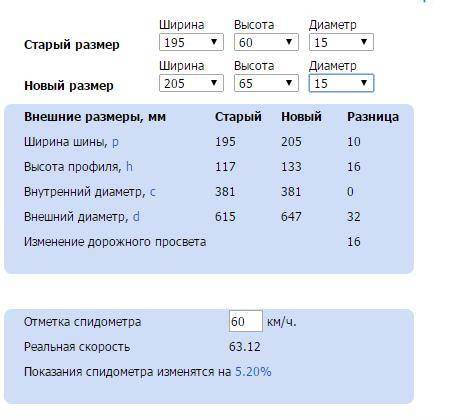

Присмотрел колесики от "Примуса" :D 15 радиус, 6 дюймов, ЕТ-45, "разболтовка"-5/100, центр 54.1, резина 205-65-15 :shock: Брать или не брать.....,что посоветуете по этому поводу? :)
СообщениеДобавлено: Пт янв 30, 2015 3:32 pm
Mangalor писал(а):
от "Примуса" 15 радиус, 6 дюймов, ЕТ-45, "разболтовка"-5/100, центр 54.1, резина 205-65-15 Брать или не брать
Подойдут,только резина для этих дисков широковата,идеально поставить резину 195/60/15.
СообщениеДобавлено: Пт янв 30, 2015 3:44 pm
У меня стоят 195х60х15 с приличным запасом (по размеру), на зиме все нормально,
а на лете чувствуется что мощей немного не хватает (видимо зимой не так гоняю).
Мне бы влезли, но у англичанок я читал что чашка задней стойки на другой высоте,
не помню в какую сторону, лучше с примеркой брать, ну и еще тупее станет наверное,
вот что калькулятор выдает по сравнению с моим размером:
Добавлено спустя 4 минуты 9 секунд:
Золотые слова, Сергей С@ныч :D
