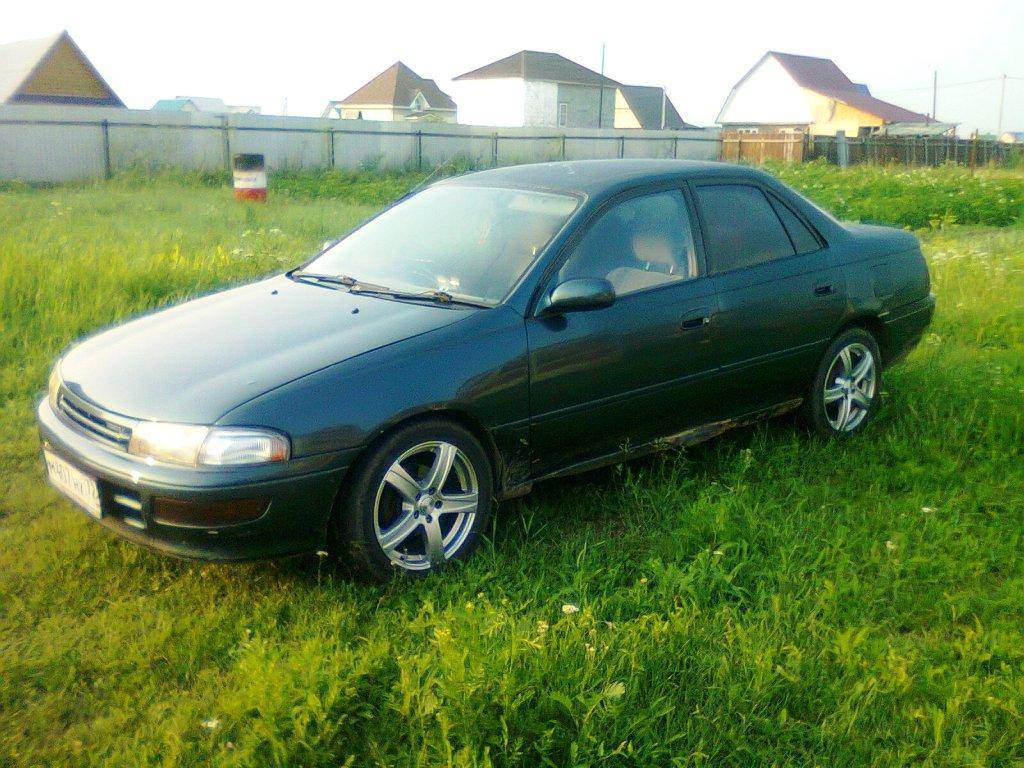

http:/www.kolesa-darom.ru/tomsk/diski/size/?action=index&ver=15&id=1623 Больше года стоят такие диски у меня.полёт нормальный. У меня даже на 16 дюймов Добавлено спустя 10 минут 2 секунды:

Сейчас на зиме, 195/55/16 Ешкингама Ниче не вожу, кроме людей. Есть газель.. Лето-пирели -205/45/16  Л

нет.не задеют. задевали когда подкрылок оторвался от своего места. пару саморезов-подкрылок на месте, снова режим-комфорт. в прошлом году ездил в нижний Новгород. через Башкирию. дороги у нас реально отличные.  по сравнению с основной массой России. с маркировками тоже особо не парился-приехал в магазин-сказал если подойдут-возьму. парни не полениленись-переобули передок-выехали покаиались по территории-поблем нет. Добавлено спустя 10 минут 56 секунд:если кому надо - есть фотки с маркировками-вышлю на электронку

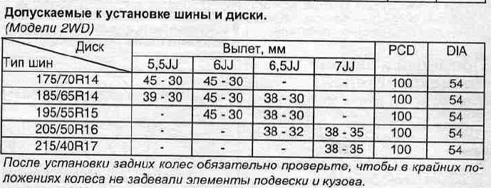

Лови штатную таблицу возможных вариантов. Вложение:
Диски шины.jpg [ 93.87 КБ | Просмотров: 5640 ]
При резине 215\45\17 и вылете 35 пришлось подрезать задние арки.

Спасибо за таблицу.Она у меня с начала темы сохранена, поэтому не повторялся.
Пришлось резать тебе может потому, что по штату резина должна была быть 40.
Больше интересует совместимость 7J и 7JJ (и 6J и 6JJ). И влияние отклонения вылета на 5 мм (если в таблице 35-38, А диск 43-45)?

245 не станет аж никак, также как и диски 7,5. Нормально вмещается 215.

215 это 6.5 дюймовый диск.Я думаю диски шириной 6 и 6.5 дюймов это оптимально для наших машин.
