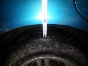

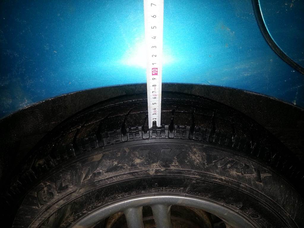

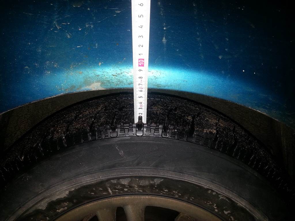

Друзья у кого 195/65-15 стоит подскажите такая ситуация. Перепадает резина такого размера, боюсь будет цеплять или нет, бывает нормально гружёный езжу, а для проверки нужна полная балансировка и установка... С виду у меня не просевшие пружины. В задней арке места вокруг вроде много, спереди меньше.
Сделал фото у кого опытный глаз посмотрите пройдёт или нет )) на фото резина 185/70-14, по шинному калькулятору 195/65-15 внешний радиус будет на 2 см больше. Вылет диска тоже влияет же? У меня 15 диски ещё через центровочное кольцо стоят, или собрать одно колесо и пробовать?

СообщениеДобавлено: Чт фев 11, 2016 3:35 pm
Сообщения: 1117
aboldys
Вылет дисков какой ,тормоза барабанные?
Добавлено спустя 3 минуты:
Все встать должно без проблем.сам на таких.
