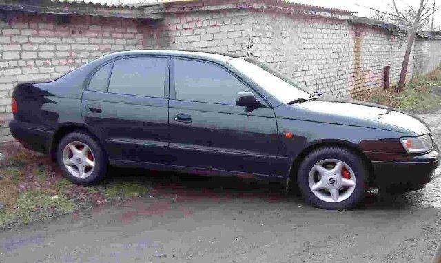

Покупаеш краску в аэрозоли серебро+лак безцветный-езжу второй год всё окэй!
DSC06431.jpg [ 84.37 КБ | Просмотров: 3942 ]

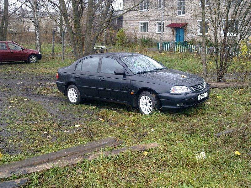

Я красил на камри порошковой краской полностью по 2т.р. за диск. Блеск лучше чем у самой машины и очень стойкая к истиранию и внешней среде. Кто красил обычной краской, жаловались, что через пару лет, а то и раньше облазят.

Я красил 1000 рублей за все четыре.Весь геммор найти хороший пескоструй,мне попался не очень,но 1400 отдал. :(

Вот так мне покрасили.Фото только такое. :?
26102012393.jpg [ 338.95 КБ | Просмотров: 3632 ]
