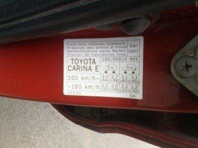

А у меня вот такая наклейка, но сам качаю 2.0 на 195/60/15
Давление.jpg [ 43.1 КБ | Просмотров: 19379 ]

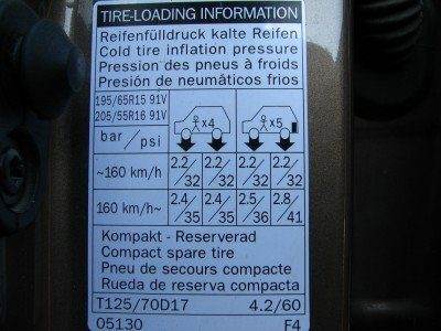

Народ объясните мне смысл этой таблички, мне что качать колеса по 3 Атм???, У меня правда размер 205 55 R16 , я что то запутался, пока накачано 2.6 Атм. P.S. Эта табличка у меня наклеена.
DC100401001.jpg [ 370.49 КБ | Просмотров: 19385 ]

СообщениеДобавлено: Чт апр 01, 2010 3:58 pm
Это для штатного размера при полной загрузке и движении со скоростями свыше 160 км/ч.

СообщениеДобавлено: Чт апр 01, 2010 4:16 pm
Да так же и качай.
Я качаю 2,4 спереди и 2,2 сзади, если пустой и в городе. На трассу - по 2,6.

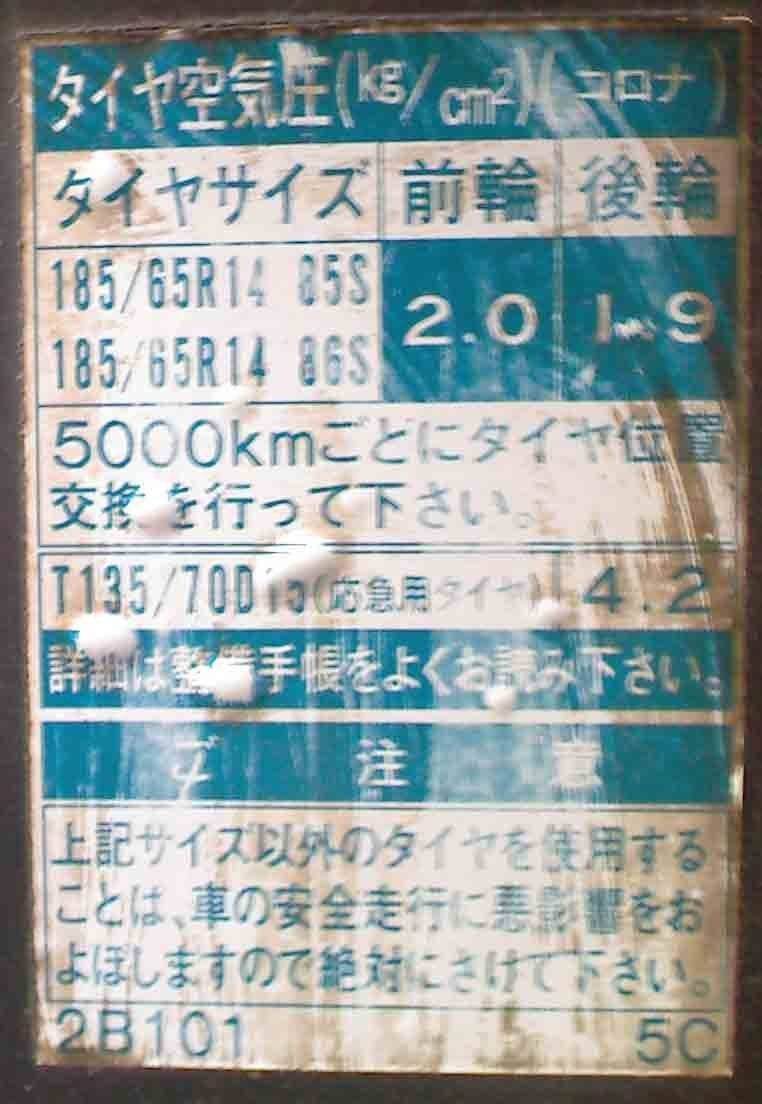

Моя тикеточка
табл.jpg [ 283.32 КБ | Просмотров: 19360 ]
