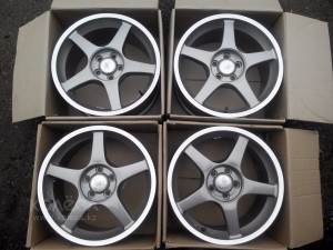

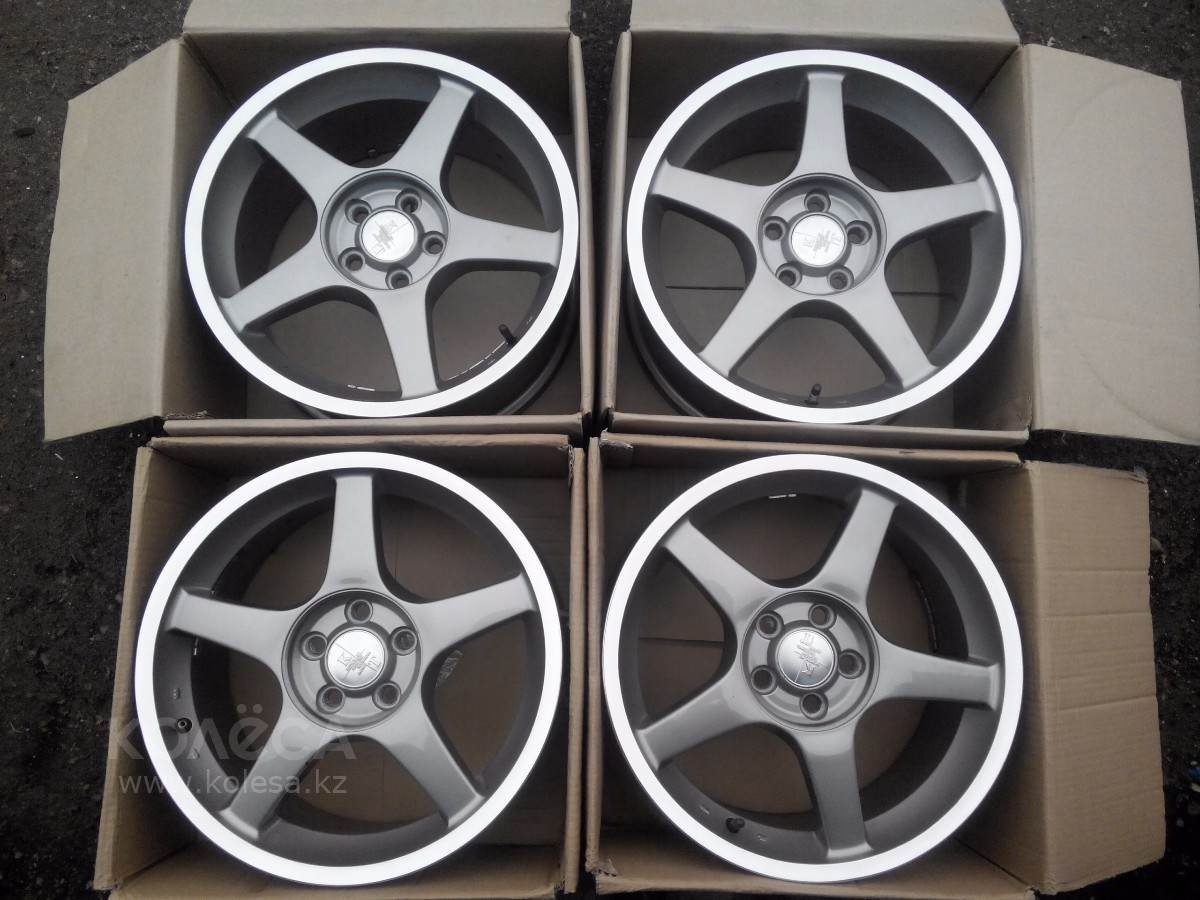

Какие диски бодрые у нас продают, цена 18 т.р. (((
Made in Japan
16x7.0jj
Offset +45
PCD 5x100
DIA 59.15
Облегченное литье, цвет-графит, полированный кант.
Подойдут они на наши каринки?
1-full.jpg [ 224.82 КБ | Просмотров: 8018 ]
CARINA E (UKP), AT191L-BLMNKW, LIFTBACK
СообщениеДобавлено: Вт апр 19, 2016 4:09 pm
Gans_s
пойдут, почему бы и нет. только кольцо проставочное на ступицу поставить.
