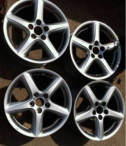

Всем привет!
Нашел себе вот такие тапочки
Если я правильно понял со всего форума, то их можно поставить на свою ласточку.
резина 215/45/17
диск R17 7JJ ET45 отв 54
вроде даже оригинал Тойота
Диски.jpg [ 31.61 КБ | Просмотров: 15514 ]
СARINA E 4A-FE v1.6, 107л.c., седан, 92 г, японка
СообщениеДобавлено: Вс сен 18, 2016 9:58 pm
Medved798
Можно
СообщениеДобавлено: Вт сен 20, 2016 5:06 pm

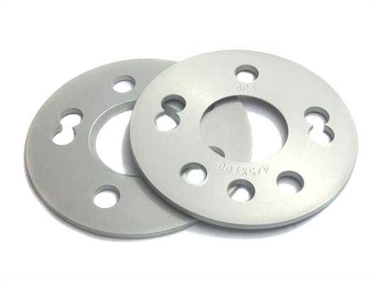

Ребят проблема с дисками. установил двухпоршневые передние тормоза. Диски косеи, диаметр 15.цепляют за скобу суппорта. буквально пару миллиметров. Вылет так и не нашел на них. Подскажите что делать?? Подточить скобу на пару миллиметров или искать по любому другие диски?? ТОгда с каким вылетом, чтобы точно не задевало???
Toyota Carina E , не LB, 1.6, 4A-FE, 1997, эл.зеркала, подогрев сидений, кондей, омыватель фар, седан
СообщениеДобавлено: Пт сен 30, 2016 8:32 pm
Сообщения: 434
Откуда: ALMATY
Машина: тойотко
Двигатель: 7a-fe
Может проставки попробовать, тонкие :-ok-:
SP5-4-5x100.jpg [ 33.02 КБ | Просмотров: 15365 ]
СообщениеДобавлено: Пт сен 30, 2016 8:38 pm
Зарегистрирован: Сб окт 09, 2010 7:12 am
Сообщения: 214
Откуда: брянск
ооооо. спасибо. теперь тока надо найти. так и шпильки поменять придется. они и так на половину гайки всего закручены получаются.

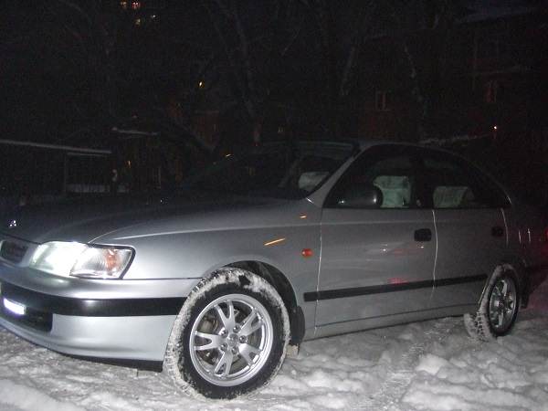

я у себя скобу стачивал на 1 мм, т.к диски от приуса шаркали по скобе.
вот эти вот
DSCF1819.JPG [ 96.52 КБ | Просмотров: 15364 ]
СообщениеДобавлено: Пт сен 30, 2016 9:00 pm
Сообщения: 214
Откуда: брянск
я так понимаю можно старый диск тормозной обрезать... и подложить. ну естественно новые более длинные шпильки
СообщениеДобавлено: Пт сен 30, 2016 9:04 pm
Сообщения: 434
Откуда: ALMATY
Машина: тойотко
Двигатель: 7a-fe
как вариант :-ok-:
