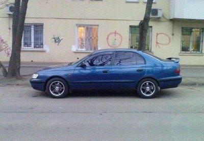

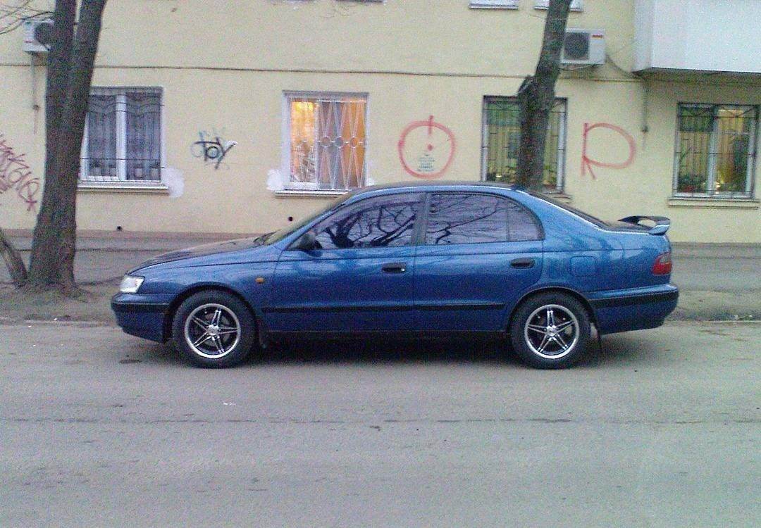

А я себе вот такие поставил...правда 15,резина 195/60

BeeF А чиркать не будут. Я тоже хочу такой размер поставить. Весь в загадках. Самое главное чтобы высота машины осталось прежняя. Кучу спецов отъездил, каждый глаголит по разному. Кому верить.

Не проверял вроде не чиркает на Шиноманташке В багажник кучю народу садил и на задние сиденье 3 Не ципляло не где а С перди просто рулём покрутил всё норм вроде Надо мерить всё

У меня летом стоял такой размер,резина мишлен.Ни одного задева. Правда задок эадран не родными пружинами.Зимой поставил гудиеровскую 185\60 R-15,по снегу прет как танк,арки колес не забивае снегом вообще.,и защиту не чиркает.

у меня 195/60/15 стоят,но они чиркают подкрылки если резко в повороты входить.хотя это может быть из за вылета дисков...

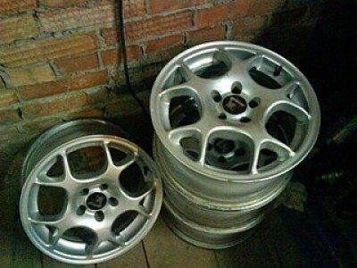

Доброго времени суток. Вопрос таков: Есть комплект дисков с VW BORA параметры дисков такие:7J15H2 5x100 et35х57
Отличие от наших в диаметре болта (вот уж недумал что в нем будут отличия) на наших dia54 здесь dia57. На сколько это критично?

Это не диаметр болта, а диаметр центрального отверстия ступицы.
У меня такие на 16. Купить готовые переходные кольца (супинаторы) нереально, но можно выточить на заказ. Или ездить так, это вовсе не смертельно ,если правильно и аккуратно устанавливать и затягивать колёса. :-)

Продаються центруюшие кольца?они пластмасовые..у меня такие же стоят..стовь и здий в своё удовольствие...эти кольца спрашивай на шино монтажках...

:roll: :roll: :roll: купил пришось съездить за ними в соседний городок (80км всего :D ) померял отлично встали, единственное без резины, за 4диска 4тр :twisted: стояли на VW BORA пол года в России, обажаю провинцию. Вообщем диски германские "KING" на обратной сторане все параметры и что то про Design выдавлено. Вообщем сижу и подпрыгиваю от радости такой. В гараже лежат два типа резины разной размерности (не мои :? ) вот думаю примерить себе, а там и фоты сделю.

ТОлько вот переходные кольца с 57 на 54 он умучается спрашивать. Их НЕТ.

Ну тогда только подобрать гайки,акуратно и правильно закрутить.И гоняй в сваё удовольствие...гайки должны быть под конус,закручивать по диагонали и два раза через каждые 100км их поджать на силу руки,а не НОГИ ИЛИ ЕШЁ ХУЖЕ КУВАЛДЫ..
