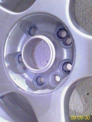

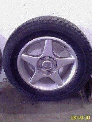

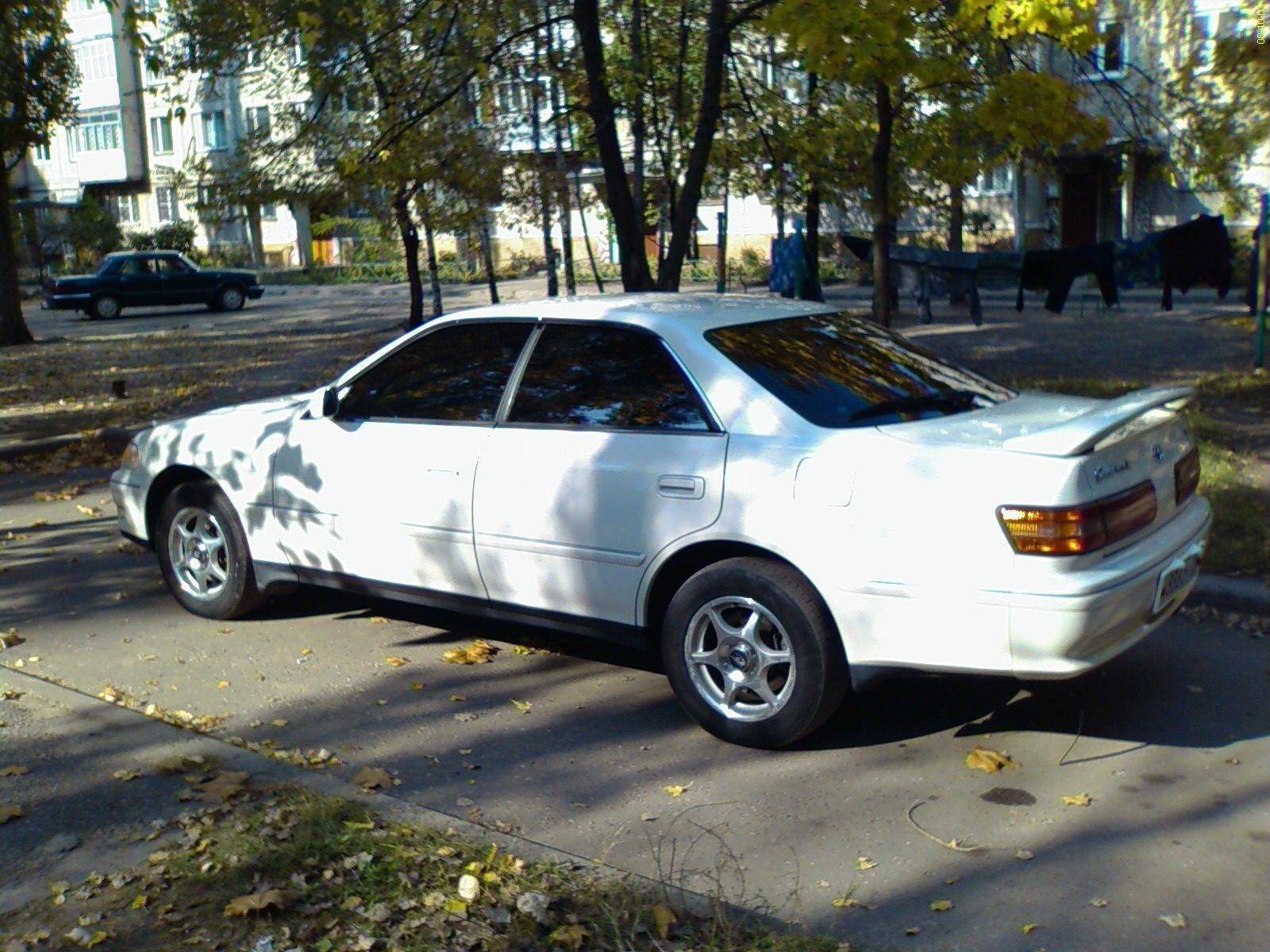

А что скажите по поводу вот этих вот экземплярчиков
Подойдут на мою Каришку.1
Сама объява вот такая вот комплект литья 15" межболтовое разное универсальное подходит ко всему главное посадочное место.
Стояли на

Да не, тут всего два варианта: 5*100 и 4*100 (если там 100, конечно). :-)

Борисс
А что значит "стояли на"? Диски-то на фотке другие

NAMIK.
Ты прав, на фотки другие диски он и их тоже запродает. Думал что по марке машины можно определить совместимость диков.

Там 5 на 114.3 и 4 на 114.3,так что на карину не подойдет

Спасиб за инф. очень благодарен. Будут еще предложения, обязательно спошу совета.

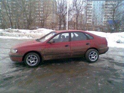

Не выдержал. Попробовал поставил, но с резиной 195/55. Хочу поэксперементировать с 195/60 и 65 и соответсвенно 205/55, 60, 65
PS offf а что сейчас только по одной фотке можно вставлять?
Комментарий к файлу: Заднее просто приставлено, оно очень быстро спускало :)

классно выглядет
