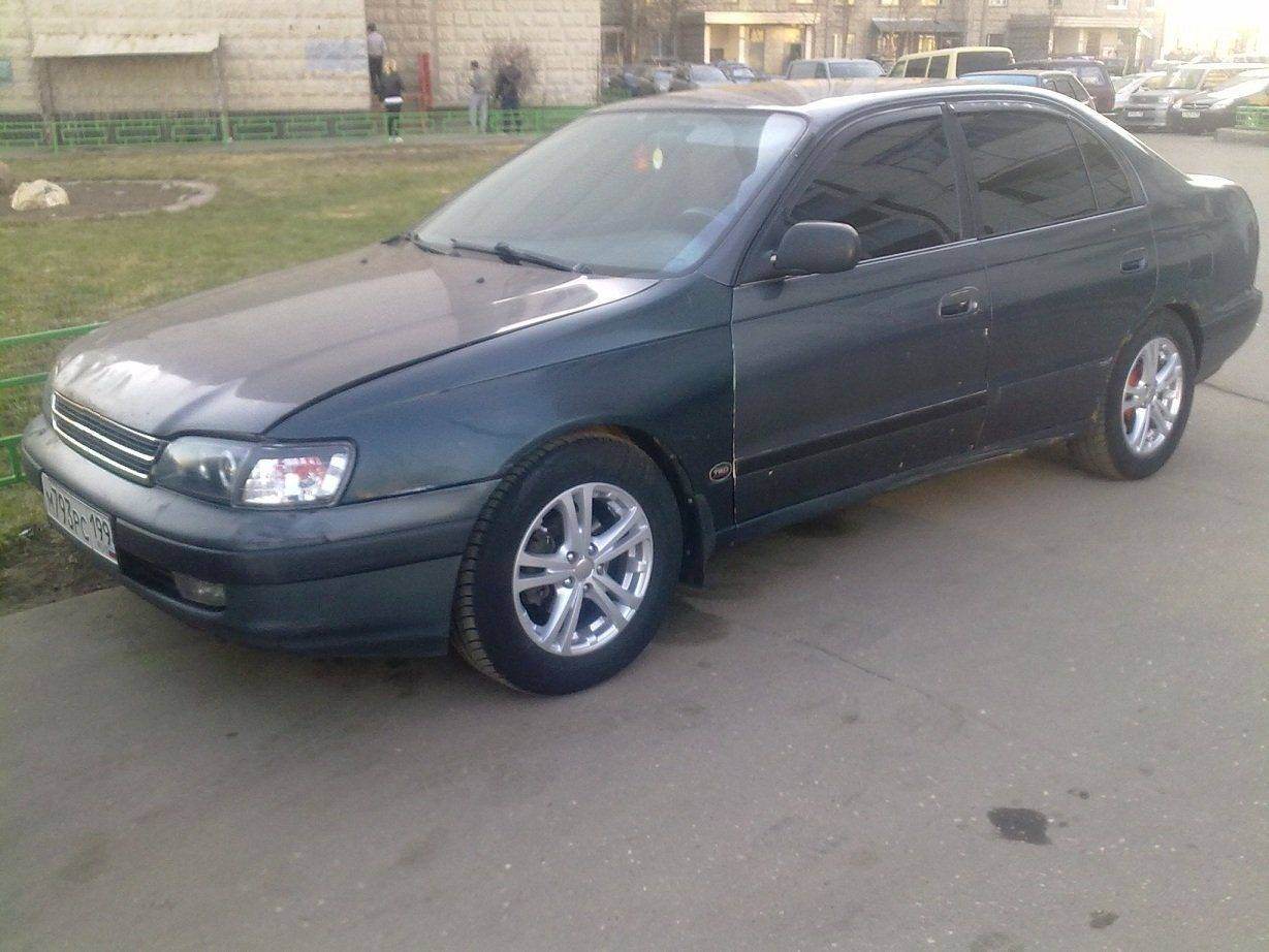

Вот и я наконец обулся в летние тапочки! )))
Диски WSP 3502 15диаметр ET43
Резина Michelin Energy E3A 205/65 R15 - это для тех кт говорит что не подходит))))
24042011408.jpg [ 289.09 КБ | Просмотров: 3936 ]

СообщениеДобавлено: Вс апр 24, 2011 9:52 pm
Woolf
Пятнашки с 65профилем, да? :wink: Зато на ямы можно "забить"...
А рулится как, Вов?
не царапает арки на бездорожъе?
Добавлено спустя 1 минуту 57 секунд:
А рулится как
рулится и едется как на вездеходе тока лично у меня царапнуло арку зимой на калее :(

СообщениеДобавлено: Пн апр 25, 2011 9:00 am
Woolf
А рулится как, Вов?
Исправил мессагу чтоб недоверчивые видели что 205\65 отлчно стоит на Каришках ничего не цепляя..
Рулится Хорошо, но на 17х лучше..
что то не то с вылетом диска у тебя..
