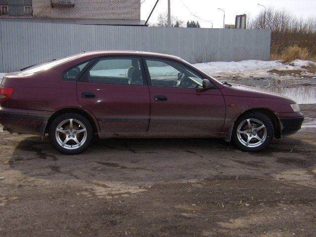

SERG22 писал(а):
SERG22 писал(а):
makcumka писал(а):
SERG22 Прикольные, бери))
А взял :twisted: ,терь надо резину подыскивать на лето,205-55 интересует :!:
Всё заказал таки V 102 йоку.посмотрим что выйдет.
Вот что получилось)Правда АS01 всё таки.
P4100001.JPG [ 174.89 КБ | Просмотров: 2927 ]

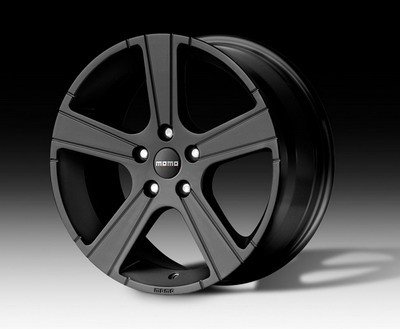

СообщениеДобавлено: Пн апр 20, 2009 5:05 pm
Зарегистрирован: Сб май 31, 2008 10:59 am
Сообщения: 529
Откуда: SPb, Просвет, Старая Деревня
Сегодня весь день облизывюсь.....
MOMO_Car_Wheels_win_matt_black.jpeg [ 34.56 КБ | Просмотров: 3018 ]
