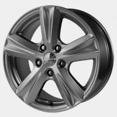

Приобрёл диски R16 5x100.00, ET 45, DIA 54.10. Теперь не могу решить с размерностью резины( Сомневаюсь между 205 и 215, 205 пробывал стояла хорошо, не цепляла, вопрос хорошо ли сядет 215? И совсем не знаю какой профиль, 45, 50, 55 (О_о))???

<_Stalker|46_> писал(а): Приобрёл диски R16 5x100.00, ET 45, DIA 54.10. Теперь не могу решить с размерностью резины( Сомневаюсь между 205 и 215, 205 пробывал стояла хорошо, не цепляла, вопрос хорошо ли сядет 215? И совсем не знаю какой профиль, 45, 50, 55 (О_о))??? 205/55/R16 Во первых очень ходовой размер, выбор резины огромный, от 1900 р за новую российскую резину до 10000 за премиум, во вторых проверен уже большим количеством одноклубников и хорошо зарекомендовал себя на наших машинках. Да и на диски эти встанет как родной.
Литье хорошее, я такое примерял когда на 16 выбирал.
