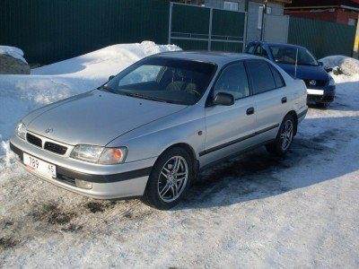

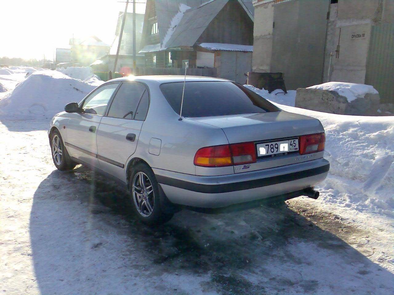

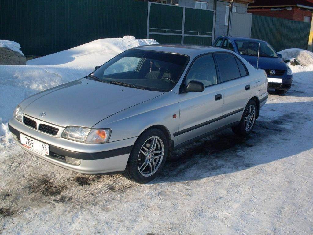

Вчера поставил себе 205\55\16диск7 ЕТ45 сегодня проверил при загрузке салона в пять человек, все отлично едет ничего не чиркает.

Engine08 писал(а):
Anton.Black
скинь фотки позырить.
Фото042.JPG [ 142.48 КБ | Просмотров: 5545 ]
SDC11807.JPG [ 144.47 КБ | Просмотров: 5555 ]
Toyota Carina E Седан 1997г 7A-FE 107л.с

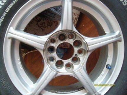

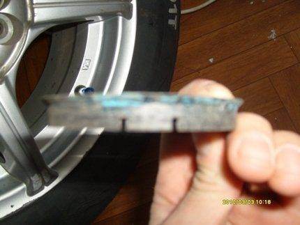

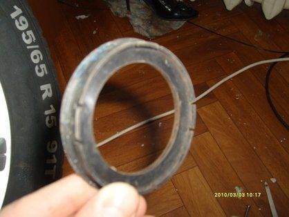

Сообщения: 1151
вот у меня диски стоят и тоже пластиковые кольца :)
S7302618.JPG [ 120.32 КБ | Просмотров: 5497 ]
S7302617.JPG [ 107.57 КБ | Просмотров: 5496 ]
S7302615.JPG [ 123.02 КБ | Просмотров: 5496 ]
