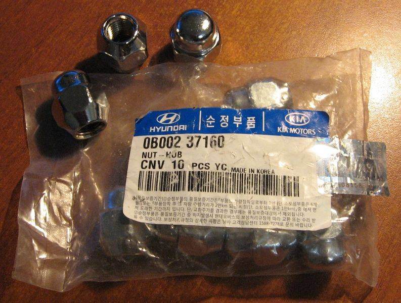

endY писал(а):
купил открытые, хром гайки(м12/1.5), по 80р/шт !
Купил от КИА/хюндая по наводке с этой темы, закрытые, хромированные, под конус, по 30р. штука, очень доволен :co_ol:
Вот, - самый правильный подход, и оригинал и не дорого.

Rash
у меня диски с крышками, такие не подойдут, крышка не защелкнется ...

СообщениеДобавлено: Вс сен 08, 2013 8:10 pm
endY
:nez-nayu: я их взял для ковки слик, там крышек нет и под конусную гайку
