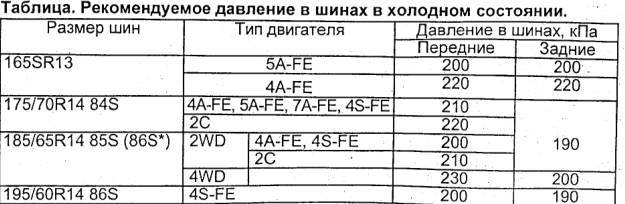

На нее и ориентировался, но там размер для 185/65 указан, а у меня 185/70 (зимние и летние), вот поэтому спрашиваю.
На самом деле производитель указывает в этом "ерлыке" рекомендованные данные для шин которыми укомплектован авто при продаже производителем и рекомендует учитывать значения для самих шин. Поэтому возникают коллизии.
Сейчас померил давление в шинах (авто стояло несколько дней при минусовой температуре) показания меньше на 0,1-0,2 атм. в каждой шине. Это чем обусловлено?
По той схеме которую рекомендуют производители и как пишут на форуме, получается что у всех перекачено прилично (у кого до 2,2-2,3)?
У меня на зимних шинах вообще написано до 2,7 можно.
шины.JPG [ 98.51 КБ | Просмотров: 19781 ]
наверное тем, что при охлаждении воздух сжимается немного
У меня тоже так было. Я качал 2.2 всегда и на всех колёсах. Резина была Мишка 2 раза (лето), ГНФ-3 и Йохогама (зима, естессно шипы).

На холодную качайте 2,2 норм будет!
Я себе 195/65/15 летом на холодную качаю от 2,3 - 2,5,езжу по городу и трассе,а зимой если протектор маловат то поменьше качаю чтоб лучше зацеп был,но расход увеличивается!
Низкий профиль нужно 2,7 вроде качать чтоб диск не повредить,а все качают по меньше чтоб мягче было!

Вот я и говорю разнообразные ответы.
Кто 2,0, кто 2,2, а кто и 2,3 качает.
Чем обоснованы такие решения, у каждого? На указаниях на табличке в проеме двери? На личном опыте? На советах друзей?

да и самое простое- посмотри на стойку между водительской и пасСажирской дверью-- там наклейка,на неЙ все НАПИСАНО

СообщениеДобавлено: Сб окт 25, 2014 8:14 pm
Пустой: перед 2.3 / зад 2.1 (согласно развесовке авто)
Ниже 2.2 спереди, стараюсь не допускать.
PS
На табличке в проеме двери, указано давление для холодных шин.
