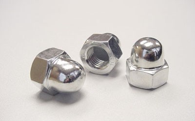

а хромированные гайки под штамп где нибудь реально купить новые,закрытые с одной стороны которые?уточняю потому что не в курсе есть ли сквозные.
СообщениеДобавлено: Вт июн 21, 2011 7:20 pm
Сообщения: 1266
Репутация: 75 [ ? ]
Машина: Honda CR-V RD1
Двигатель: B20Z2
Артурартур писал(а):
есть ли сквозные.
Есть!
Image.jpeg [ 32 КБ | Просмотров: 33143 ]

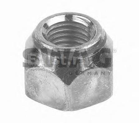

Можешь от KIA брать -подходят.Я в магазе покупал .Родные по 120,на KIA - 60 :o Нонсенс .Наверное накладные расходы на доставке :D

а они заглушенные и хромированные от киа?Lifeyar
как раз сквозные меня не интересуют :D
Заглушенные, с одной стороны :D ,и хромированные снаружи :D

спасибо ) еще ньюанс,они округлые в месте глушения,или плоские? )) мне нужны округлые )
вот такие, шестигранная часть чуток повыше,ну и снизу под конус естественно
