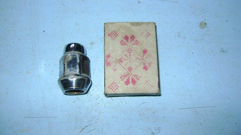

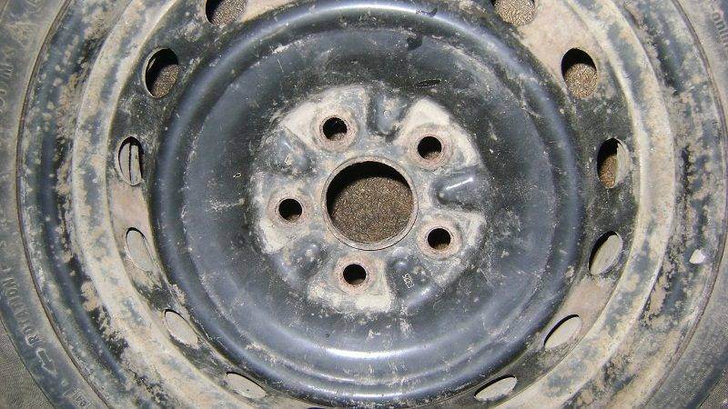

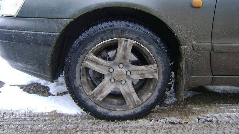

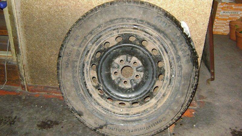

болт
Комментарий к файлу: штамповка ______________________
DSC02707.JPG [ 207.16 КБ | Просмотров: 9227 ]
DSC02708.JPG [ 203.2 КБ | Просмотров: 9227 ]
Комментарий к файлу: болт
DSC02709.JPG [ 125.42 КБ | Просмотров: 9227 ]
Комментарий к файлу: счас стоит
DSC02710.JPG [ 164.55 КБ | Просмотров: 9227 ]

Это нужно ехать разбирать опять всё....без диска-шпильки сантима полтора-2...С приложенным диском штампованым-торчат из диска наружу милиметра на 2.... при попытке затянуть-конус начинает входить в диск и из за недостаточноститорчания шпильки-на болте рвёт резьбу...3 болта запорол и выкинул-хорошо были запосные-назад литьё поставил...
