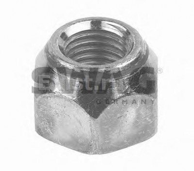

Артурартур писал(а):
есть ли сквозные.
Есть!

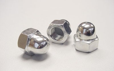

спасибо ) еще ньюанс,они округлые в месте глушения,или плоские? )) мне нужны округлые )
вот такие, шестигранная часть чуток повыше,ну и снизу под конус естественно
