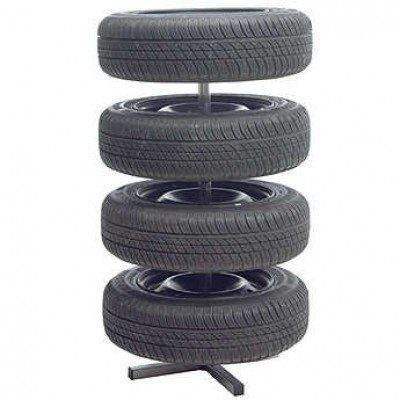

Я себе недавно такую штучку прикупил
41-290_l.jpg [ 13.75 КБ | Просмотров: 5493 ]
На новогоднюю елку похожа, только без игрушек :) :) :)

CRIMSON
а в разборном виде фото можно елки????
СообщениеДобавлено: Чт окт 22, 2009 10:06 pm
CRIMSON скока стоит такая ёлка,и где ты её хранишь Влад??? :D
СообщениеДобавлено: Чт окт 22, 2009 10:21 pm
Сообщения: 1151
сам на работе сварю!!!просто нуно знать как собирается!!! :) :) :) :roll:

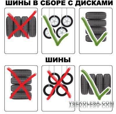

Вот так
hran_shin.jpg [ 42.85 КБ | Просмотров: 5493 ]
Avensis 98', 7A-FE 1.8, МКПП (С250), сарачег
Стоила 20 евро, из финки привезли. Храню в гаражике :)
ROMAN10RUS писал(а):
CRIMSON
В разобранном нема фото, ну так...... коробочка небольшая :)
