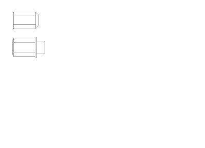

Заедь в магазин который торгует дисками, открути гайку одну, покажи им посадочное отверстие и они скажут какие гайки тебе нужны. Насколько я знаю для литья есть 2 типа гаек: с конусом (50р/шт) и плоская с шайбой (100р/шт).
Вид сбоку на рисунке
Gaiki.jpg [ 21.14 КБ | Просмотров: 3877 ]
