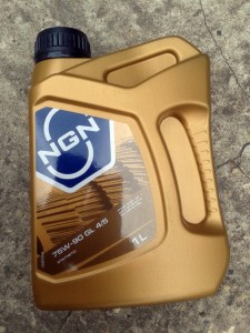

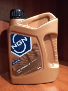

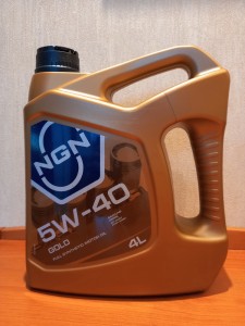

много лет лью одно и то же масло, а именно V272085602 NGN Масло моторное NGN 5W-40 GOLD A-LINE синтетическое. Эту же фирму и в гидроусилитель залил и в кпп. масло полностью удовлетворяет потребностям и по качеству.
