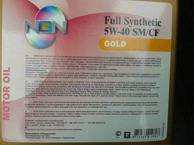

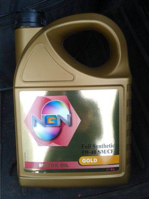

Дима привет! А что думаешь за это масло?
20130418_132053.jpg [ 90.59 КБ | Просмотров: 13034 ]
20130418_132106.jpg [ 140.86 КБ | Просмотров: 13034 ]
СообщениеДобавлено: Пт апр 26, 2013 12:46 pm
Я уже много раз писал, что пока нет тестов - никаких комментариев. Гадать на картах, или кофейной гуще - не мой метод. NGN 5w40 - нигде не тестировалось.
NGN SYNERGY SAE 0W40 SM/CF - нормальное.
