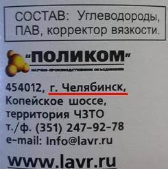

3. Отмываю мотор потихоньку, диспергирующие присадки, и мягкие растворители, помогут вывести то, что намыл АР-1.
4. Естественно, сейчас до ВТЕК-а не кручу.
Алексей60 писал(а):
да разных производителей
Что было в наличии, и подходило, то и залил. ЛМ - концентрированный "масляный моющий пакет", Лавр - смесь густых растворителей (посмотри анализы их составов).
А в чем проблема то, что от разных? Суровые Челябинские молекулы, нападут на "дохлый немецкий молекул" ? :D

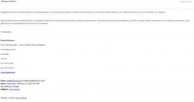

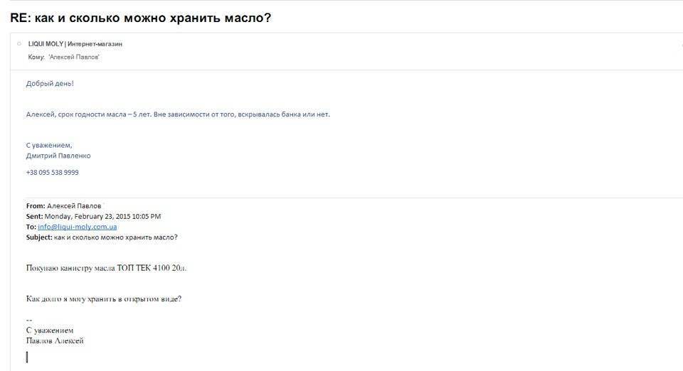

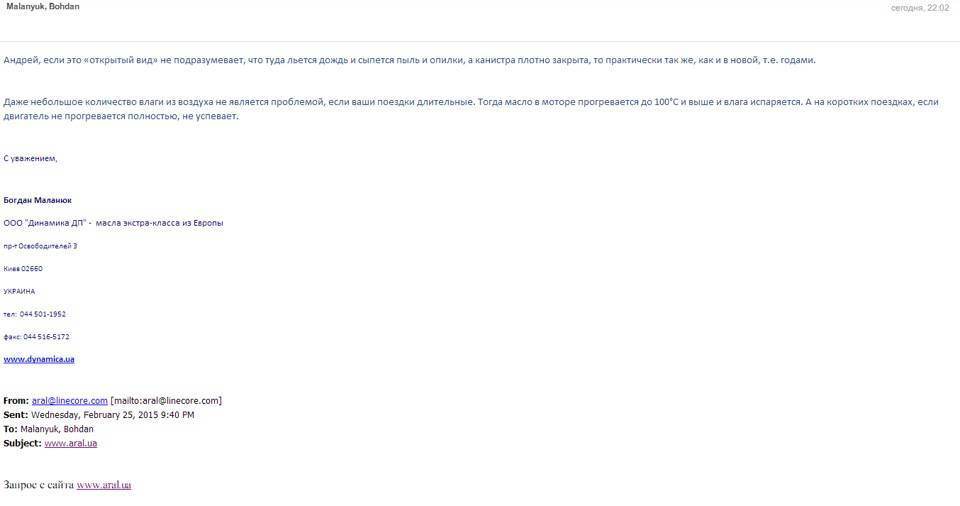

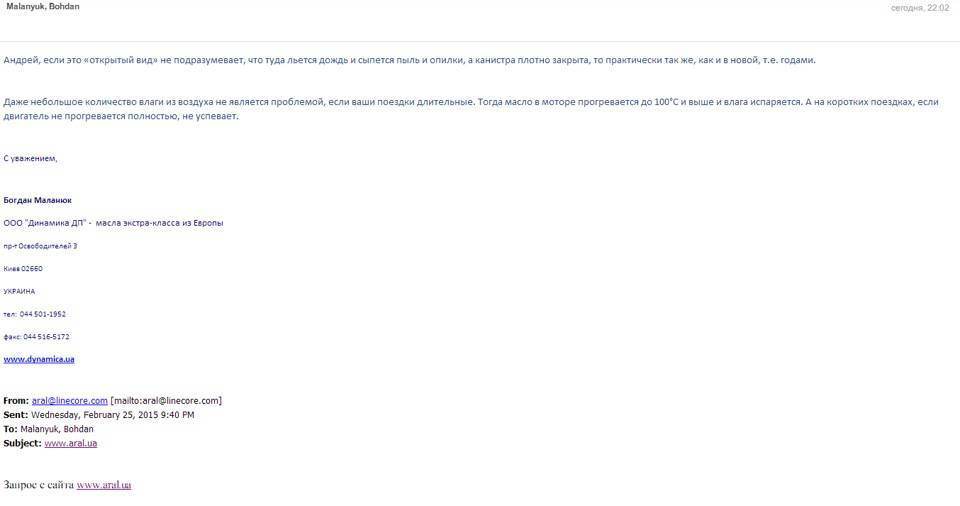

По поводу окисления распечатанного масла, есть два свежих ответа официалов:
http://www.drive2.ru/c/1705742/
Leshkin писал(а):
Недавно создал тему как и сколько можно хранить масло?
Мнение разделились на 3 основных направления.
1- Хранить до указанной даты на банке.
2- Год после вскрытия банки
3- сколько угодно.
Но я написал на официальные сайты масел http://www.liqui-moly.com.ua и http://www.aral.ua
Ниже их ответы:
liqui-moly.jpg [ 46.17 КБ | Просмотров: 11034 ]
ARAL.jpg [ 47.28 КБ | Просмотров: 11034 ]
СообщениеДобавлено: Пт фев 27, 2015 8:49 pm
Не, Дим, не убедил :ne_ne_ne: . Какой то менеджер, какого то интернет магазина... Да сейчас в менеджеры берут тупых как моя коленка, лишь бы прибыль делали(читай - впаривали)
