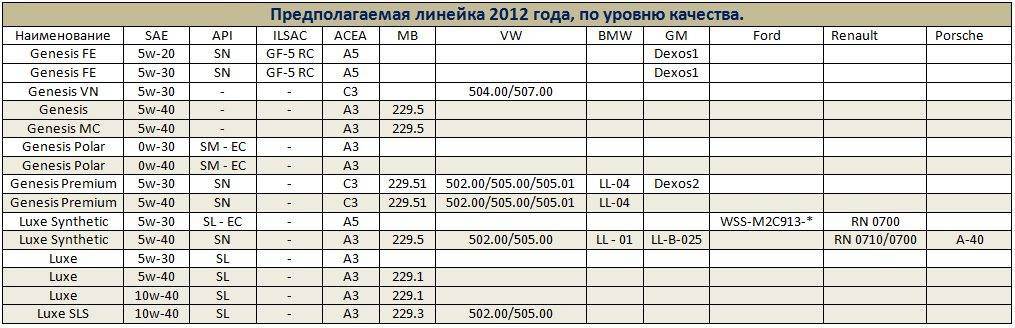

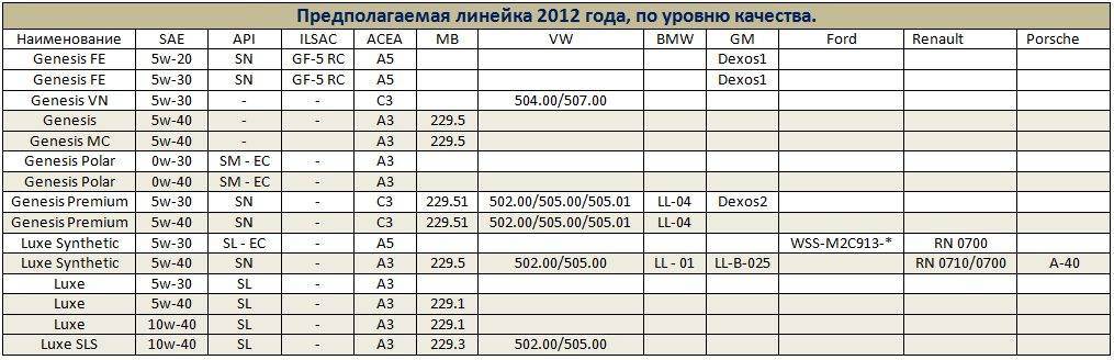

СообщениеДобавлено: Сб май 05, 2012 11:55 pm
Сообщения: 571
Откуда: Москва-Мытищи
balboni
ну зачем тебе допуски тойота на твоем древнем двигле? Для Тойота в европе масло делает ExxonMobil и ты хочешь еще что-то? Все эти допуски с лихвой перекрывают допуски Тойоты тех годов/
И вообще, у Лукойла покупают базовое масло многие именитые концерны, например, Тоталь.
Ну вот как-то так
11111.png [ 27.97 КБ | Просмотров: 6762 ]
СообщениеДобавлено: Вс май 06, 2012 12:35 am
Сообщения: 890
Откуда: Москва, СВАО
Репутация: 28 [ ? ]
Potatos
Что европейские, что японские масла используют базовое масло одного производителя - Exxon mobil и в европе мешаются в него европейские присадки удовлетворяющие требованиям Тойота, а в японии Castle сыпет свои японские разработки так же удовлетворяющие требованиям Тойота...
Ты на этом масле сколько катаешься?
Я до сих пор заливал ENEOS (330т.км с 28 января 2009г) 10w40, после переборки залил (было в запасе 2-е канистры) и понял что надо по жиже. С ENEOS проблем в движке не было, до меня лили родное SM-ское.
Для меня интерес представляет SN 5w30 Toyota, вот по чему:
В японии Сastle пишет на банках
castle motor oil sm 0w-20 semi-synthetic
castle motor oil sm 5w-30 semi-synthetic
castle motor oil sm 10w-30 mineral
а у тойты европа Toyota Motor Oil 0W-20 уже синтетика !!!
законы в европе позволяют писать на крекинге - синтетика, а в японии видимо нет либо более честные как обычно ...
