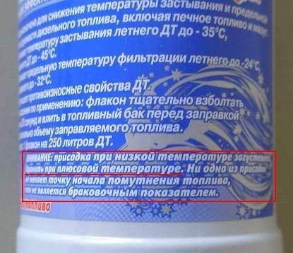

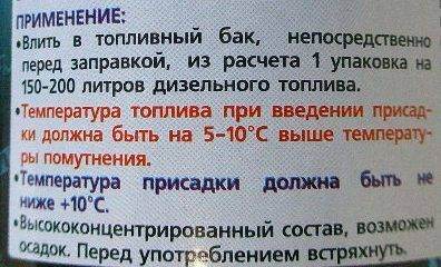

Вопрос к трактористам, которым довелось пользоваться антигелем от ТОТЕК, и представителям ТОТЕКа на нашем форуме. Приобрел прошлой весной эту жидкость для бати. Стояла она у него в гараже, т.к. была без надобности. Когда же решил ею воспользоваться, то она замерзла :o На улице (как и в гараже впрочем) было чуть ниже 30-ти, где-то 33-34. Это разве нормально? Какая-то финская жижа для этих же целей осталась в жидкой фазе и не думала замерзать...
СообщениеДобавлено: Ср фев 08, 2012 4:16 pm
Абсолютно нормально. Почитай инструкцию по применению на бутылке.
При введении, температура самой присадки должна быть не ниже +10.
А температура дизтоплива, на 5-10 градусов выше температуры помутнения.
Разогрей в тепле и пользуйся.
Антигели бывают разные.
Керосин например не замерзает до -45, но это не значит что керосин полезен для топливной аппаратуры.
http://www.youtube.com/watch?v=qo3fu0-VWRk
Добавлено спустя 11 минут 39 секунд:
Еще
P2080092.JPG [ 37.62 КБ | Просмотров: 28343 ]
P2080093.JPG [39.97 КБ]
СообщениеДобавлено: Ср фев 08, 2012 9:27 pm
Dmitry_R
Спасибо. Бате все передал, будет пробовать.
