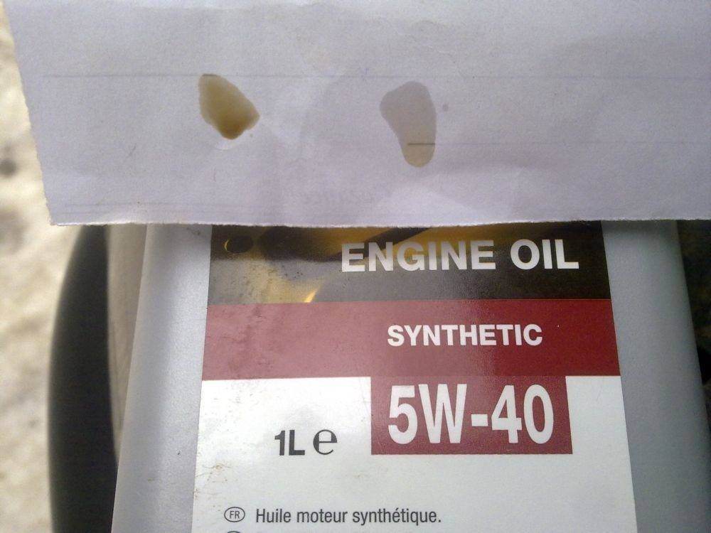

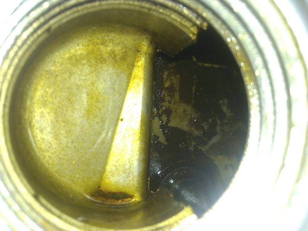

Проехал 4000 км на синтетике, 300 км с присадкой Астро Робот-1...
фотки масла - пятна на бумаге, левое - из мотора, при пробеге 4000, справа - свежее масло, Toyota 5w40 синтетика... 2-я фотка горловины маслозаливной, с применением присадки Астро Робот-1, пробег 300 км
1. Капать нужно на салфетку, а не на обычную бумагу.
2. Нужно ждать пока пятно полностью растечется и впитается, это около часа.

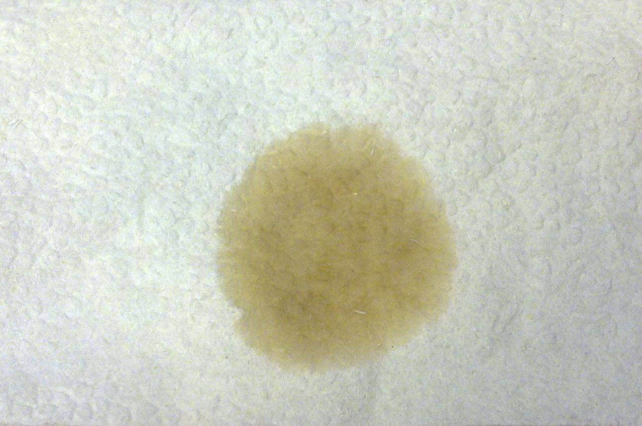

капнул 3-ри капли в одно место, 40-к минут полежала салфетка... и что можно сказать об этом пятне?
Сажи в масле почти нет, и масло ещё не сгоревшее.
Только надо 8-10 капель капать.

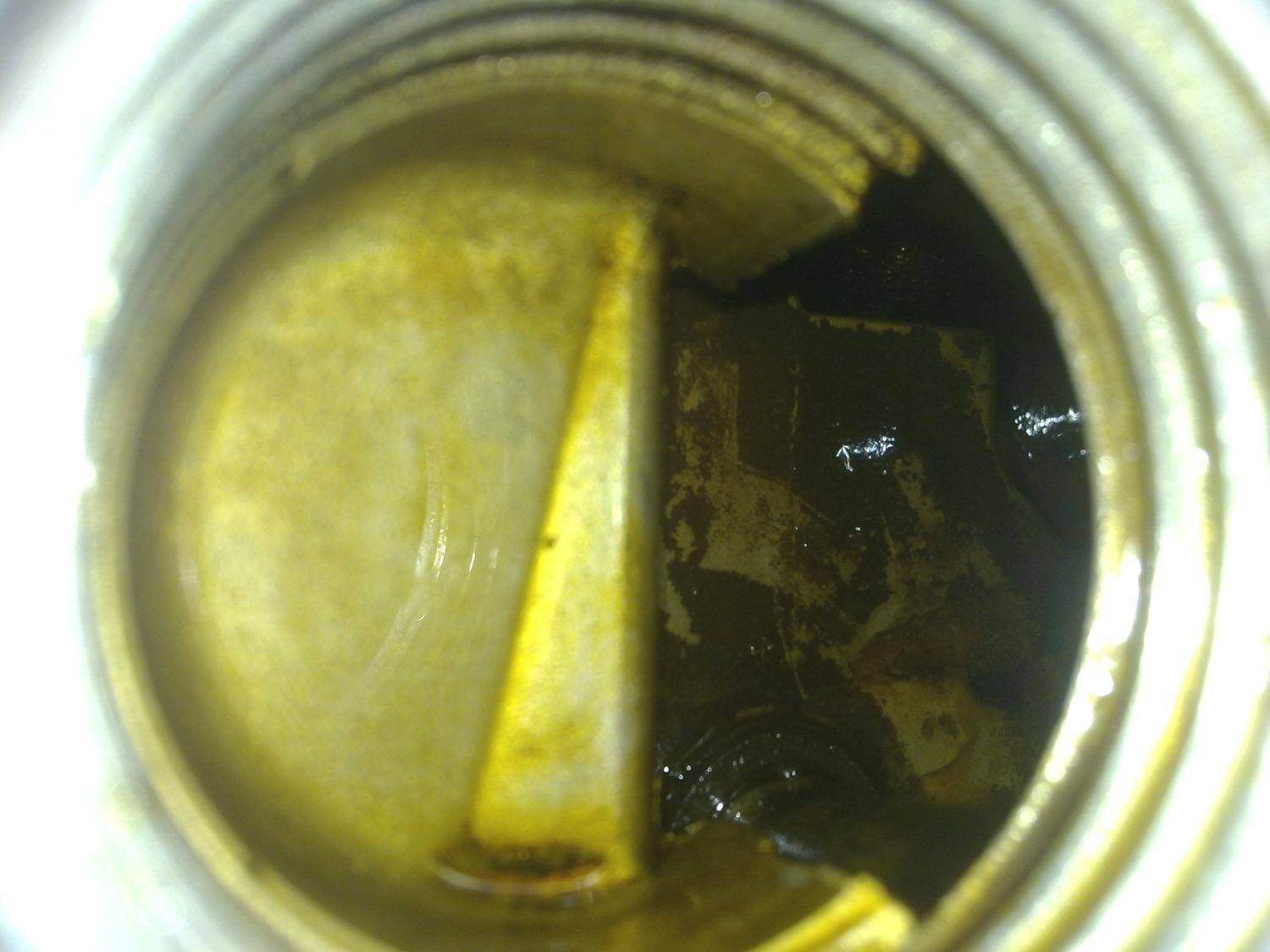

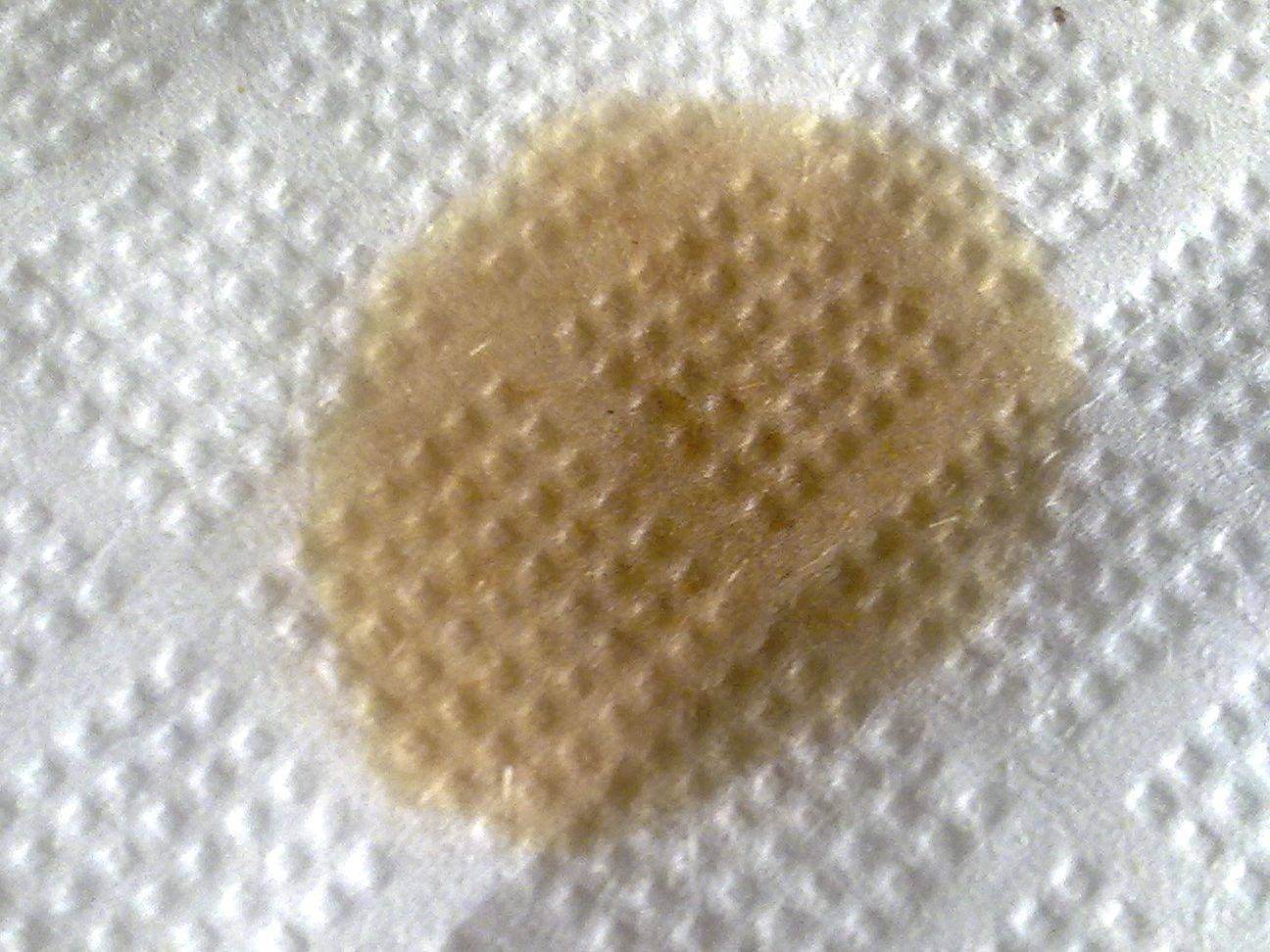

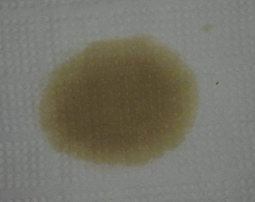

Итак, пробег на масле Тойота 5w40 синтетика, около 5000 км, пробег с присадкой Тотек Астро Робот-1, 850 км
Из подмеченного - запах масла, больше становится похож на запах масла :D , а не на запах горелости, на холостых оборотах компьютер стал показывать расход 0.7 литра на 1 час работы, раньше меньше 0.8 никогда не было
Изображение 050.jpg [ 83.94 КБ | Просмотров: 10445 ]
Комментарий к файлу: масло со щупа, 6-ть капель, 20-ть минут

Комментарий к файлу: масло со щупа, через 1час 20 минут

В заливной горловине таже шняга что и у тебя!
