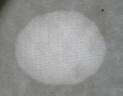

Померил,
утром сегодня
с учетом, что проба пролежала на батарее ЦО 14+24=38 часов большое кольцо тоже увеличилось
получаем: ДС = 1 - 19*19/37*37 = 0,74, что тоже выше среднего
Проба.jpg [ 213.45 КБ | Просмотров: 6617 ]

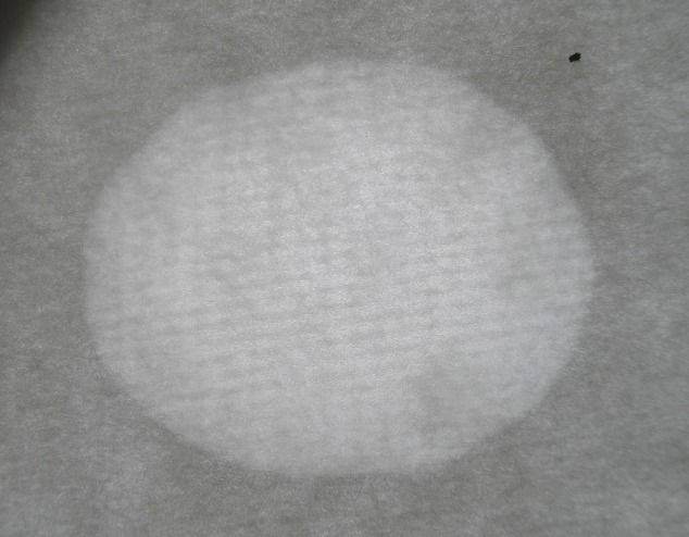

Только что сделал пробу свежего масла из банки, завтра посмотрим на неё...
Роман44 писал(а):
это насколько я понял - топливо, да ?
Я пока не уверен, есть некоторые подозрения, завтра видно будет.
Итак имеем пробу свежего масла, вид самого края, точно такой же как и пробах "с пробегом".
Так что нельзя точно сказать про наличие бензина, возможно есть немного, а может нет, и это просто "свежая" часть масла (какие то его компоненты).
Подозреваю что: ответ на вопрос по наличию топлива, может дать только лаб. тест "Температуры вспышки", и косвенно вязкости.
Свежее_HR.JPG [ 70.43 КБ | Просмотров: 6593 ]

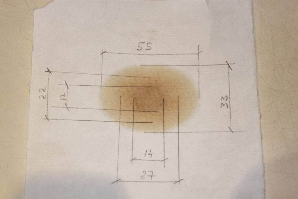

После 3-х часов простоя
Тотек HR 5/40
9 тык маслу
159 тык общий
на Тотек 50 тык
ДС = 1-13*13/24,5*24,5 = 0,718
