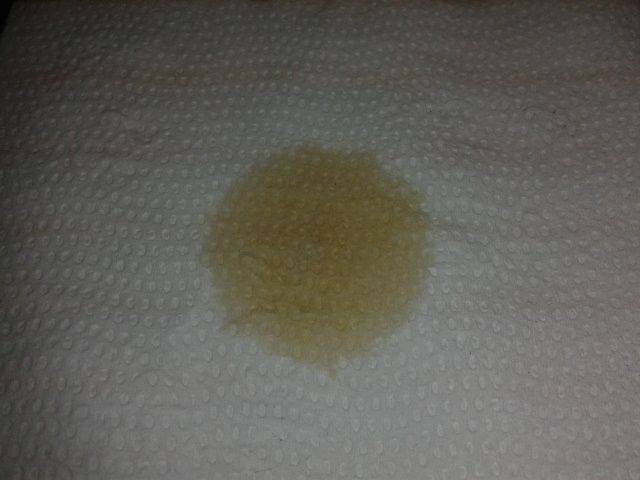

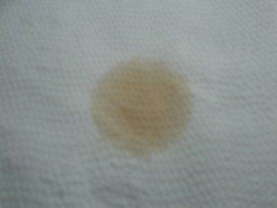

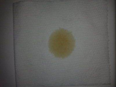

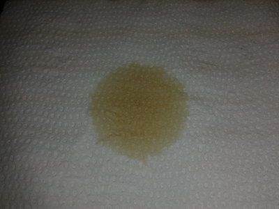

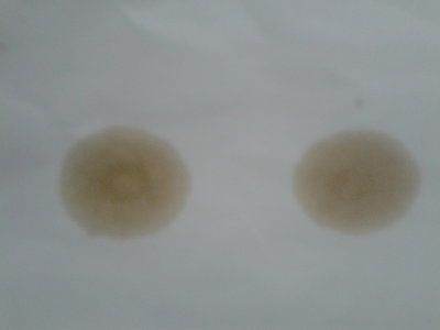

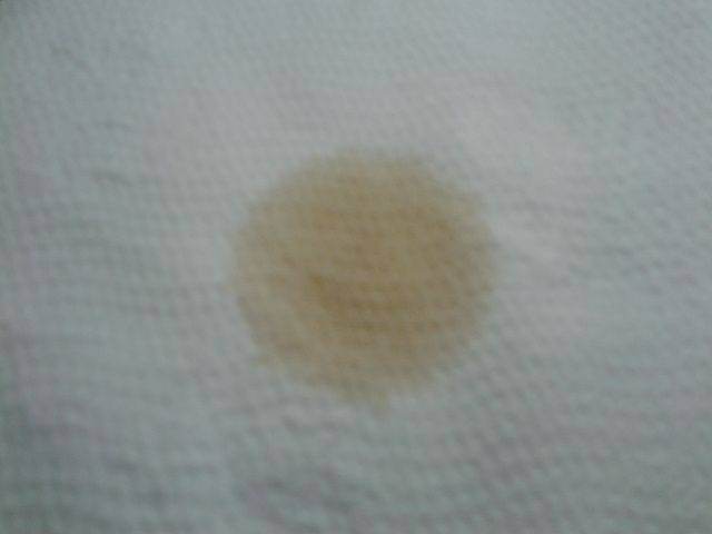

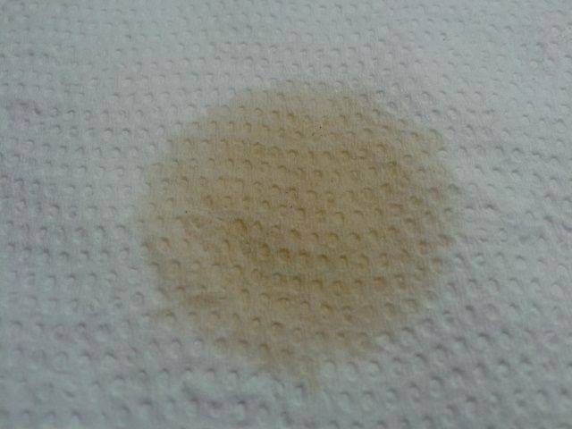

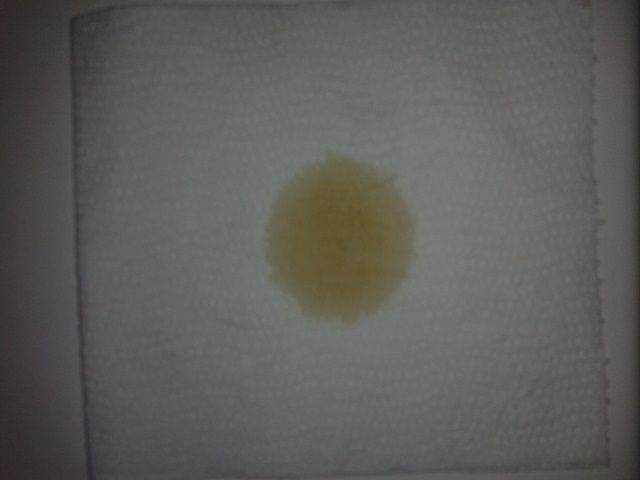

капнул своего на салфетку и через 3 часа на батарее. пробег 7000.
сделал несколько фоток, с вспышкой и без...

а чего капнул?
СообщениеДобавлено: Пт мар 29, 2013 6:50 pm
в смысле чего? после дня поездки капля масла на салфетке

на офисной бумаге зоны лучше проявляются - на такой салфетке почти ничего не видно. Завтра тоже капну

радует тот факт что чистое масло...

Kentavr
ага, даже удивительно после 7-ми тыщ. У меня такое же масло после 7000 пробега намного чернее было. А ты промываешь мотор перед сменой масла?

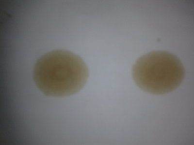

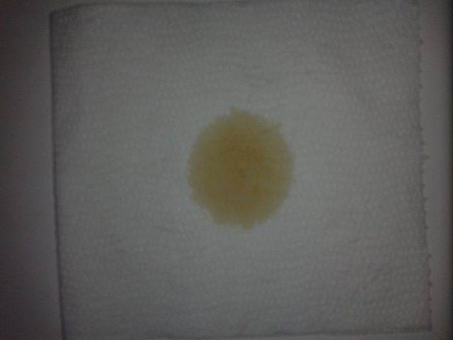

сегодня капнул на писчую бумагу
20130330_205145.jpg [ 57.37 КБ | Просмотров: 8741 ]
Комментарий к файлу: на просвет

попробуй на oil-club выложить и попросить "погадать" - там есть мастера. :D

Фото плохого качества.
Fritz писал(а):
"погадать"
Кстати, да, этот метод можно и так назвать. Он позволяет оценить некоторые свойства масла, и обнаружить некоторые проблемы. Но это не панацея, некоторых проблем он может и не показать. Это очередной "индикаторный" метод.
Кстати, подозреваю что, разные масла могут показывать несколько разные картинки, это зависит от состава масла.
Думаю этот метод полезно применять в динамике, например каждые 2 тыс. пробега (в одинаковых условиях). Тогда можно будет наблюдать динамику изменения свойств масла.
да, фото не очень ,но 3 кольца все-же видно - измерить можно и посчитать некий коэффициент.
Я вчера своего масла капнул, сразу после поездки 120 км и через 4 часа после такой же поездки. У меня всего 2 кольца видно (две зоны масла). Бумага видимо не та, капал на бумагу писчую, не для принтера.

Да же не собираюсь спорить про качество фото, но наверное все таки видно, что полимеризации не видно, и отложения если и есть то не большие... для пробега в 7000 думаю не плохой показатель. тем более мотор ни разу не промывал изнутри за 295000 пробега, но думаю попробовать, хотя не факт... В общем маслом доволен.
