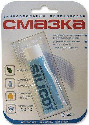

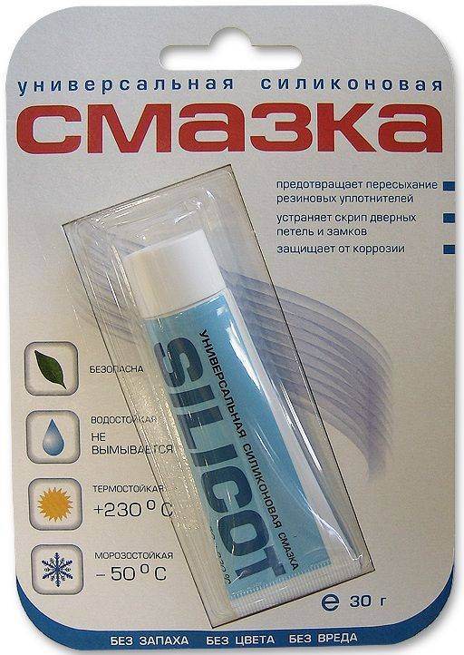

Может кто использовал подобное, в теме смазки для направляющих суппортов.
Пока что на этапе эксперимента (так и не подобрал подходящую смазку) попробовал СИЛИКОТ (как на картинке) под новые пыльники верхней и нижней направляющей суппорта заднего колеса.
Прошло три месяца - суппорт ходит свободно, легким движением руки (уже было у нас до -20С - вроде не клинило). Посмотрим что будет в жару, ибо при нагревании над плитой этот силикот слишком сильно растекается.
