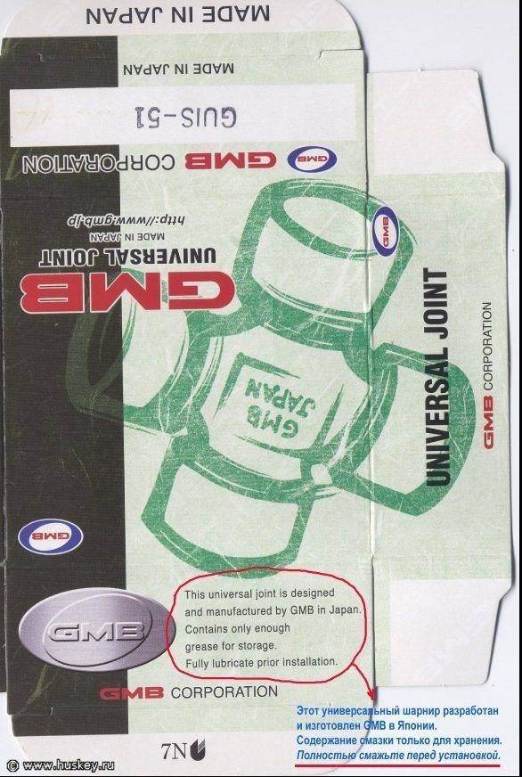

нашел интересную статейку про смазку в поставляемых деталях...
http://www.huskey.ru/phorum/viewtopic.php?t=6398
К вопросу о смазках в новых автомобильных запчастях (подшипники, крестовины и др.).
Уже не раз говорилось, что в запчастях, продающихся на вторичном авторынке, заложена смазка только для консервации. Фирменные запчасти от именитых производителей не являются исключением, в т.ч. от поставщиков на конвейер основных мировых автопроизводителей.
С ходу из автомагазина нельзя устанавливать запчасть на автомобиль! Перед установкой новой запчасти консервационную смазку нужно удалить, и заложить необходимое количество предписанной для узла пластичной смазки.
Выбор смазки зависит от условий эксплуатации узла.
Кто-то этому верит, кто-то нет. Убедится в этом легко, но затратно – деталь просто не выхаживает положенный срок службы. Гораздо легче и дешевле это предотвратить.
Мне в руки попало документальное подтверждение данного утверждения. Скан упаковки японской крестовины. Перевод текста выполнен мною синими буквами.
Это же можно сказать и о подшипниках ступиц колес, хотя на упаковках подшипников нет никаких указаний по замене смазки. Этот же подшипник, в этой же упаковке, но в составе фирменного ремкомплекта ступицы колеса содержит отдельный 30-50 г пакетик смазки.
С уверенностью могу сказать, в подшипниках ступиц колес, поступающих на вторичный авторынок (не на конвейер автопроизводителю) заложена смазка не качества категории NLGI GC, которая должна быть в современном автомобиле с дисковыми тормозами, где температура в подшипнике может достигать до +160-200 С. В лучшем случае там универсальная смазка без противозадирных присадок типа Литол-24, с максимальной рабочей температурой 120-130 °С, одно из назначений которой, консервация подшипника.
Мои переговоры с импортерами ступичных подшипников подтверждают это. При хранении подшипников смазка высыхает и кусками отваливается. Некоторые подшипники поступают вообще без какой-либо пластичной смазки.
gmb.jpg [ 112.24 КБ | Просмотров: 18979 ]
