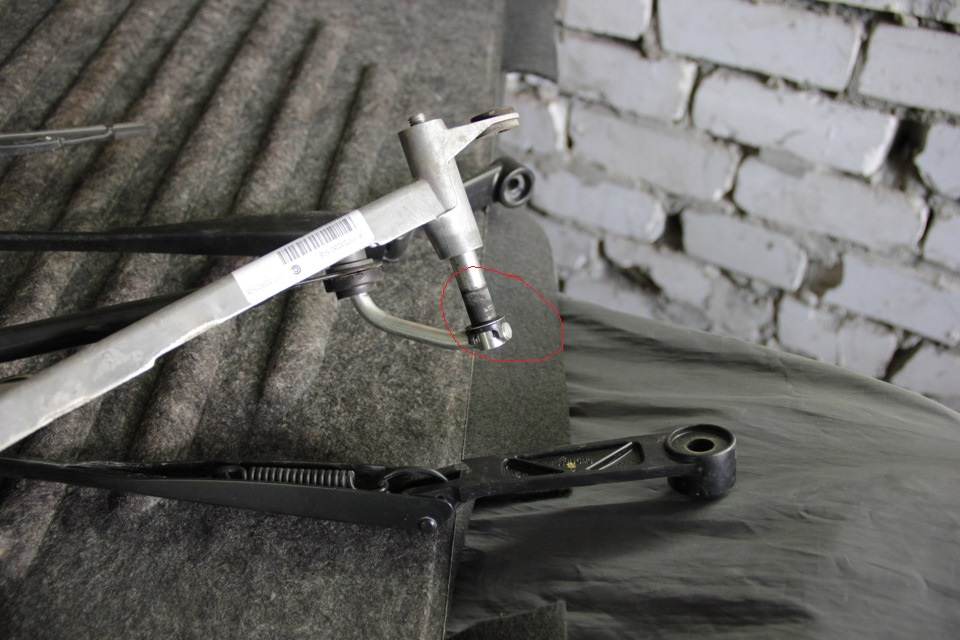

можно смазать механизм дворников смазкой SLIPKOTE ® 220-R?
на картинке обведено место, которое нужно смазать
ae75c62s-960.jpg [ 164.32 КБ | Просмотров: 26126 ]
СообщениеДобавлено: Вт авг 11, 2015 4:35 pm
Смазать то можно чем угодно, но в это место нужна смазка с несколько другими характеристиками.
HTL-500? :wink:

Серрегга писал(а):
HTL-500?
Можно и ею, если только она есть, но не обязательно. Можно что-то и более липкое взять, и главное водостойкое.
TF-1000 например или хотя бы WHEEL BEARING GREASE и т.д.
посоветуйте какую смазку купить.
на этих выходных на Украине буду, думаю там куплю
