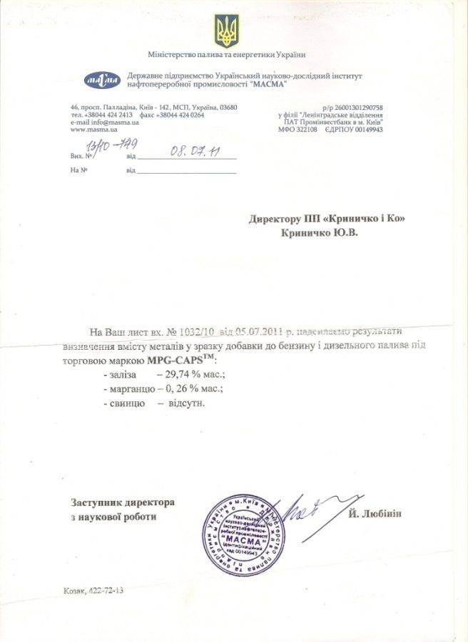

1. Сделали анализ состава MPG (первое фото)

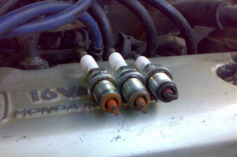

2. Свечи после MPG (второе фото)
Слева направо: двойная доза MPG, одинарная, половинная.
Состав.jpg [ 139.24 КБ | Просмотров: 6590 ]
Свечи_MPG.jpg [ 64.13 КБ | Просмотров: 6590 ]

 mpg-caps содержит 90% дешевового антидетонатора:  дицик-лопентодиенилжелезо - (C5H5)2Fe или просто "ферроцен". И 5 % оксида марганца.

Т.е. ферроцен NASA или FFi изобрели? :)
Так такая "разработка", уже в 30% продаваемого и 99% бодяжного бензина содержится :wink:
Вот ещё, очередное изобретение на базе ферроцена, патент:
Россия, Дата подачи заявки: 02.04.1996
http://ru-patent.info/21/20-24/2121493.html
Цена ферроцена:
http://sanktpeterburg.flagma.ru/ferrocen-o26136.html
Одного килограмма ферроцена, хватает для из­гот­ов­ле­ния 50 тонн вы­с­ок­оок­т­анов­о­го бензина

Он образует в камере сгорания плёнку на стенках камеры
"Волшебная" пленка MPG, хорошо видна на свечах :D
фото взято здесь http://mpg.economdrive.com/ (сайт по продаже MPG) :lol:
сообразительные поймут

Фотки свечей хороши но, что же вы не привели описание под этими фотками? По видео Джери Ланг всё хорошо описывает.

И да - фото свечей и правда хреновые... 8) Какая разница после этого что некто описывает как ЭТО работает?! :P

Рыжий нагар на свечах, по-моему, все говорит сам за себя...

Рыжий нагар к ферроцену никакого отношения не имеет. Тут как то результаты экспертизы Дмитрий выкладывал так вот там про ферроцен ни слова не сказано а говориться про содержание железа (Fe) и MPG Boost содержит оксид железа . Здесь важна дозировка . А свечи летят от появления на изоляторах токопроводящих "дорожек" и к такому налёту не относятся.

Я совсем запутался. Речь о Boost или Caps? Анализировался состав Caps, железо найдено в его составе. При чем Boost?

Loc58, свечи давно выкручивал?

Этот катализатор начал применять на старых свечах. Сначала посмотрел их до применения, свечи были с черным нагаром на электродах, после недельного применения электроды стали серыми. Полагаю. что это уже результат действия катализатора. Я здесь просмотрел полемику по поводу этой продукции, поулыбался, что поделаешь у нас сплошь и рядом "умники", которые ни хрена не делают, но эксперты во всем. Когда я поменял свечи на новые (старым уже пришел срок), то картинка на них стала как здесь представили свечи с лексуса(фотку ты видимо видел). Так что я пользуюсь этим и не собираюсь отказываться.
В дополнение к предыдущему посту. Поискал в инете описание свечей, когда идет нормальное сгорание нормального топлива, так как раз это описание соответствует моему нынешнему состоянию свечей. Поэтому я сейчас голову не грею относительно того как это работает, а пользуюсь и получаю удовольствие. Ведь никто не задумывается как работает электричество. а просто включают его и радуются. Результат есть результат, а сопли жевать и рассуждать не вижу смысла. :spasibo--:

Loc58 , и ты радуешься тому, что у тебя свечи стали с ферроценовым нагаром? я бы не радовался совсем
