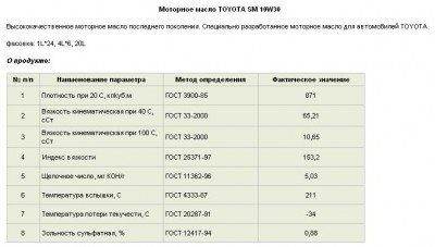

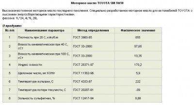

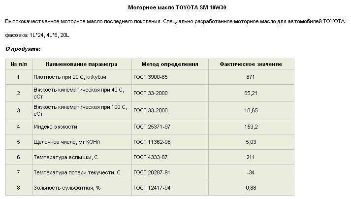

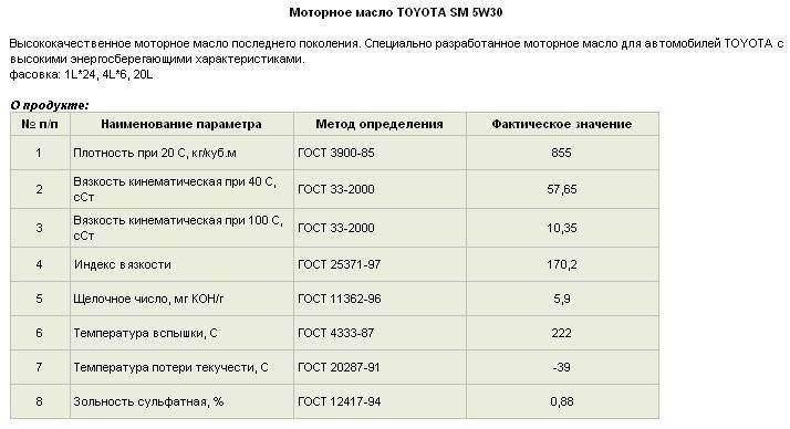

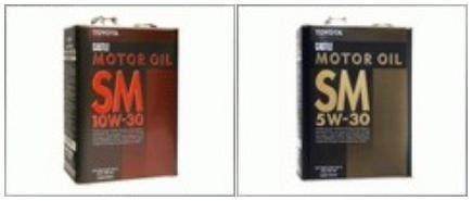

Собрался взять одно из этих масел:
У меня 3S-FE с пробегом 288 т. км.
Сейчас залито Castrol 5W40. За 10 т.км. пробега долил 3 литра.
По поводу Тойотовского масла:
что такое GF-4?
Какие это масла? Полная синтетика, полусинтетика или гидрокрекинг?
Что будет лучше для моего движка из этих масел?
И вопрос по литровой канистре, я ее повертел в руках - как консерва :o как ее открывать, как из нее заливать и возить чтоб не расплескалось?
Надпись Castle на канистре что означает??? Корейский розлив?
Насторожила цена 920 руб. за 4 литра.
5w30spec.JPG [ 45.59 КБ | Просмотров: 7803 ]
10w30spec.JPG [ 41.36 КБ | Просмотров: 7800 ]
masla.jpg [9.89 КБ]
СообщениеДобавлено: Ср апр 29, 2009 11:10 pm
Hronick писал(а):
что такое GF-4?
Подозреваю что ILSAC GF-4, - это почти самый крутой допуск по энергосбережению. (писал выше об этом)
Качественная минералка, и гидрокрекинговая минералка ;)
