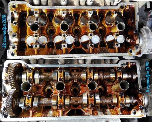

Доброго дня всем единомышленникам.
Итак, перед нами 4afe, на одометре чуть более 380 000 км, мотор вообще не ремонтировался.
Цель: бегло посмотреть результаты работы масла Лукойл ЛЮКС 5w40 SN синтетика после ~9000 км. До этого 2 замены (интервалы 6000 км) масла ТОТАЛ 10w40.
Соотношение трасса/города = 30/70 %.
Масло заменено после 8000 км (моточасы не считались) и залита уже следующая партия, пробег которой на сегодняшний день ~1000 км.
На фото четко видно, что ЛУК, как ни странно отмывает лаковый налет. Никакого "засира" не видно.
Фото в хорошем разрешении на облаке: ДО и ПОСЛЕ.

[Gibson]
На фото четко видно, что ЛУК, как ни странно отмывает лаковый налет[/quote]
Поддерживаю.Я сам год как езжу на Лукойле.

ALEX-72 писал(а):
Это оно , а за что его так обозвали?
да это оно же. Зачем так обозвали? Отсутствие спецификаций от известных производителей авто позволяют производителю масла не увеличивать цену ( см. ценообразоивание). Ведь производитель масла, чтобы написать спецификацию известного бренда отваливает этому "бренду" бабло, которое в итоге отражается в цене на масло. На канистре ЛУК Люкс SN, к примеру фигурируют: BMW, Porsche, Renault.
PS: По моющей способности: вообще я удивлен, что эффект есть и уже через 9 т.км не применяя всякого рода промывки.

[Gibson] Очень неплохо для люка.
