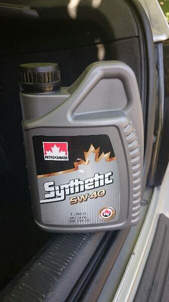

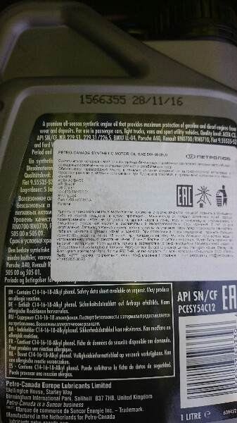

После миникапиталки решил перейти на такое масло. До ремонта года два катал на таком же но 30ке. Посмотрим как оно.
Масло слил т.к. мотор шумит и звенит. Слил и залил нормальное Петру SS 5w30. Все тихо и комфортно и на педальку отзыв поострее!!!
Имхо. Лить выше 30ки в наши моторы, тем более после миникапиталки не трэба!!!
Да, и про расход - на 5в40 на пол баке проехал 312 км, на 30ке- 356 км, вот вам и разница :ne_vi_del:
Как народ катает на XXw50 ума не приложу? :du_ma_et:
