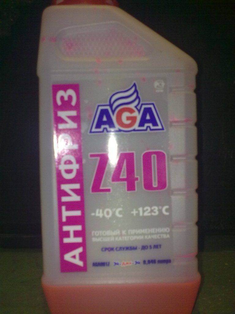

Действительно в старой теме про антифриз все пережевано на десять раз. На своей серо-зеленую жижу менял после покупки. С блока слить не смог, так что менял на сервисе аппаратом методом выдавливания (раз сам не промыл от этой жижи). Лью красный, не самый дрогой (наверно не та ситуевина, чтоб обязон оригинал) За то флюрисцентный, если вылезет (а так ибыло, с помбы в -28 потекло) сразу видно. Да, и больше после замены помпы (хотя холод не являлся первопричиной смерти оной), ниже 25-27 стараюсь не насиловать без крайней необходимости машинку. Антифриз такой
