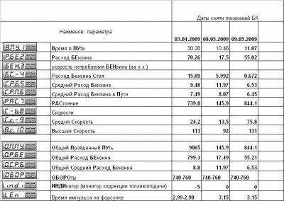

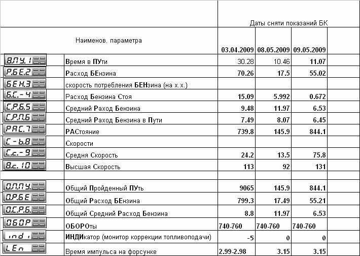

Привет всей чесной компании. И так делюсь своими впечатлениями по поводу использования ТОТЕК-УМТ. Поездка с данной присадкой на довольно длинное расстояние 420 км туда и столько же обратно. Жена упросила на 9 мая съездить в Кунгурскую ледяную пещеру на экскурсию. Поездка проходила в один день. Вечером 8 мая заправил бак под самые "гланды" предварительно вылив в него бутылочку ТОТЕКА. Вернувшись в гараж добавил еще этой жидкости (одно деление на бутылке) для соотношения на 60 литров. Первое впечатление я получил после 120 км, когда остановились за Екатеринбургом в месте встречи с друзьями. Выйдя из машины я практически не услышал шум двигателя... До Екатеринбурга - экипаж 5 человек + колограмм 25 груза. Затем до Кунгура и обратн до Екатеринбурга - 4 человека и груз (жена пересела в машину к друзьям) Дальше, уже подъезжая к Кунгуру, почуствовалась тяговитость двигателя. Т.к. трасса довольно загруженная, с двухсторонним движением, постоянные спуски и подъемы, то можно сказать, что нагрузка на движек была приличная. Режим движения: постоянные разгоны и торможения. На БК мгновенный расход постоянно менялся - то 13-14 л/100км при разгоне, то полная отсечка при торможении. И что мне понравилось - почти всю поездку шел на 5-й передаче. Запаса мощности хватало даже на обгон, за исключением, когда скорость пред обгоном была около60 км.час, а на обгон надо было идти на подъеме. В этом случае приходилось переключаться на 4-ю. За всю поездку ни разу не заправлялся, не смотря на то, что лампочка резерва загорелась сразу Екатеринбургом, а до дому еше более 100 км. Как не настаивало мое второе "Я", на заправку я так и не заехал до самого дома. Во первых, я не взял с собой в поездку ТОТЕК, ну во вторых, хотелось узнать на сколько хватит горючки, когда загорается лампочка на панели приборов. В итоге проехав 844.1 км, я сжог 55.21 литра бензина. Общий средний расход получился 6.53 л/100км. Судить о том, действительно ТОТЕК дает экономию, я пока не буду делать поспешных выводов. Я считаю, что у меня нет пока данных для сравнения. Те данные которые я записал, это данные по поездкам по городу. Сначала надо с ТОТЕКом накатать примено то же самое, а потом сделать сравнение. БК пока, тоже не дал каких либо изменений, в строке Indi как был 0, так и остался 0. т.е. время открытия форсунки на ХХ осталось без изменения. Может эта присадка на ХХ ни как не влияет, а оказывает влияние только на оборотах выше ХХ. Я считаю надо еще покататься с этой присадкой. Ну а общие впечатления - двигатель стол работать тише и мягче. Появилась ощутимая тяга. На относительно ровной дороге, для поддержания скорости 100км/час достаточно легонько придавить гашетку, как тут же чуствуешь тяговитость и скорость быстро переваливает за 100. снова отпускаешь педаль газа и какое то время идешь в полнаката. До этого такого за машиной я не наблюдал. Приходилось в одном и том же положении держать педаль, а не педалировать периодически.
Вот предварительная таблица с данными БК.
03.04.2009 - это данные после откатки с ЛАВРОМ (очиска инжекторной системы) Данные нарастающим итогом за довольно большой срок.
08.05.2009 - здесь данные на чистом бензине, перед заправкой БК обнулялся. Но в этот период проводились работы по съему логов с ЭБУ и режим город.
09.05.2009 - данные по поездке.
BK.jpg [ 110.1 КБ | Просмотров: 21216 ]

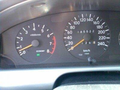

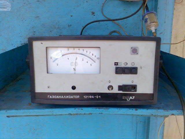

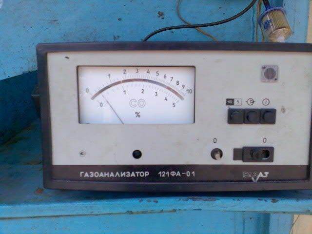

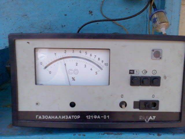

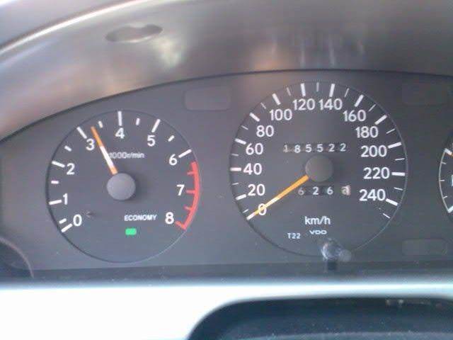

Я тоже не с пустыми руками.
Только что приехал с третего замера СО. Докладываю:
626 км пробег на ТОТЕК УМТ.
На XX СО упал до 0,2% (катализатора у меня нет)
на 2400, остался без изменений 0,9-1%
Впервые замерил на 3300 об, СО - 2%
(напоминаю до присадки на 3000 у меня CO было 4%)
Мои замеры могут быть только относительными, и не могут являтся абсолютными, т.к. у меня сильно сечет соеденение выпускного коллектора и приемной трубы, оторвал на ралли-кросе в Запорожье и до сих пор не сделал. Поеэтому у меня наверняка лямда дает мозгу искаженные даные)
А он и не изменится на ХХ, и время открытия тоже, до меня сегодня, еще до твоего поста, эта мысль дошла
Поясняю в примитиве:
Присадка увеличивает полноту сгорания топлива, тем самым резко снижает выброс СО и изменяется содержание кислорода в выхопе! Что фиксируется лямдой, и мозг добавляет топлива. От сюда и увеличенный крутящий момент! Прибавка энергии сгорания должна уменьшить время открытия форсунки, а уменьшившийся СО наоборот увеличить, вот одно другое и компенсирует. Это именно касательно времени открытия форсунок.
А что касается экономии топлива, это происходит за счет того, что теперь нужно меньше нажимать на педаль для получения той же отдачи от мотора.
