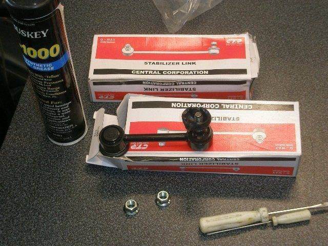

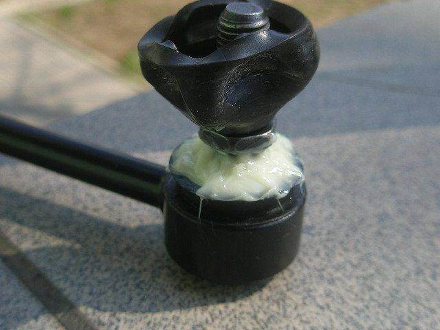

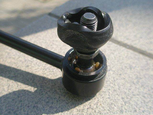

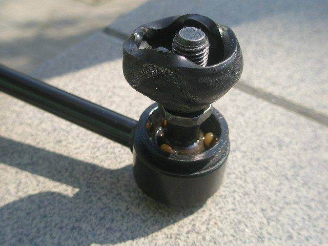

Уже 5й год, так делаю с шаровыми опорами и тягами стабилизатора.
Беру CTR, аккуратно снимаю пыльник, вычищаю оттуда ихний солидол, закладываю TF-1000.
В результате, при моем стиле езды (очень люблю "закладывать" в поворотах), линки CTR спереди, прошли 45 тыс, и были сняты ещё живыми, от скуки поменяны на новые.
Andriy писал(а):
Офигеть, 45 тыс. и еще живые, а я тут вазовские колхожу. Надо поинтересоватся этими смазками.
Ну а как они должны ходить без пере-смазки правильной смазкой?!
Если они с завода смазаны солидолом, да ещё и тот сильно пожалели, см. фото (это просто я снял пыльник, смазка не удалялась)
Добавлено спустя 16 минут 22 секунды:
А вот теперь будет жить. Сразу даже шаровым палец легче двигаться начал.
Да, кстати, предупреждение: Что бы поставить обратно фиксирующую пружинку пыльника, не повредив его, требуется некоторая сноровка рук.
Первый раз около часа провозился, теперь уже минут за 5 одеваю.

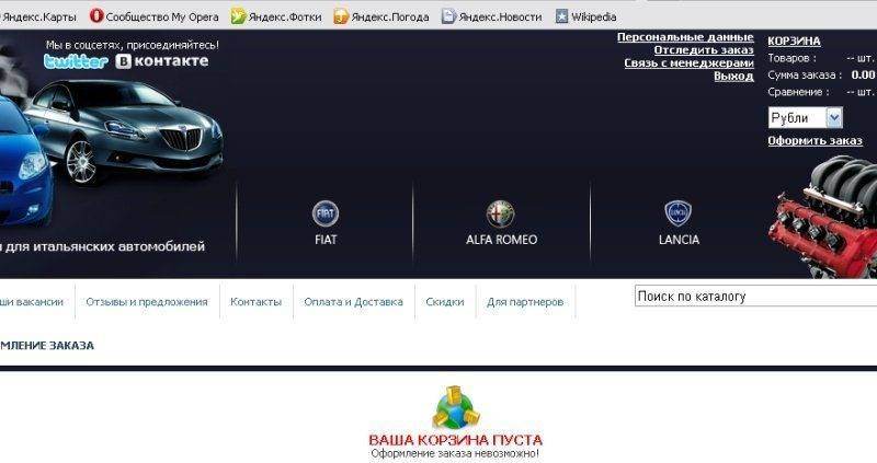

Набираю товара,тыкаю в корзину и она пустеет :evil: :evil: :evil: 20раз пробовал,может письмо им написать?
сиазки.jpg [ 84.7 КБ | Просмотров: 15802 ]
сиазки2.jpg [ 78.25 КБ | Просмотров: 15804 ]
СообщениеДобавлено: Пн апр 25, 2011 1:33 pm
У тебя в браузере cookies случайно выключены.
Попробуй другим браузером.

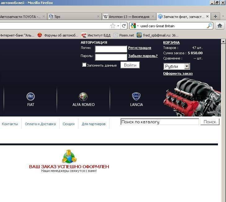

С использованием Мозиллы никаких проблем с заказом не было.
Заказ.JPG [ 59.43 КБ | Просмотров: 15802 ]
Дима, ты сам писал
Куплены шаровые опоры QSTEN A01SB-10050, они же - Оригинал. По довольно достоверным данным.
Цена вопроса 140 грн. (700 руб)
Визуальный осмотр в этом усомнится тоже не позволяет, пыльник NOK, смазанна правильной смазкой.
Получается запчасти не всех производителей требуют пересмазки?
При нынешнем качестве производства деталей, нельзя быть уверенным ни в чем. Я открываю все запчасти которые можно открыть, и проверяю все что можно проверить.
В QSTEN смазки было полно, в CTR - почти нету.
