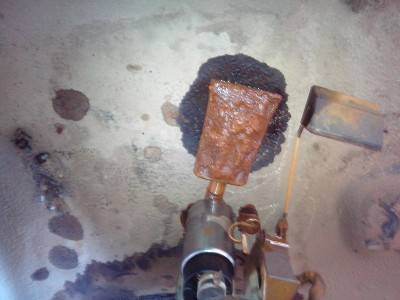

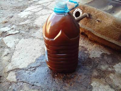

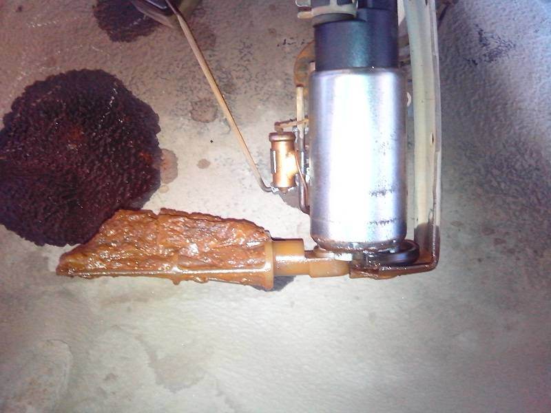

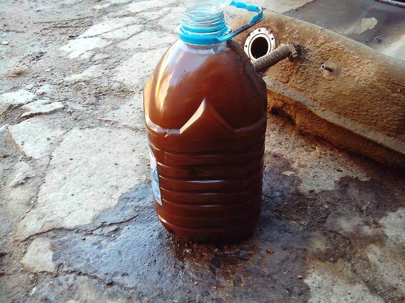

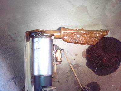

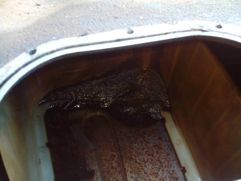

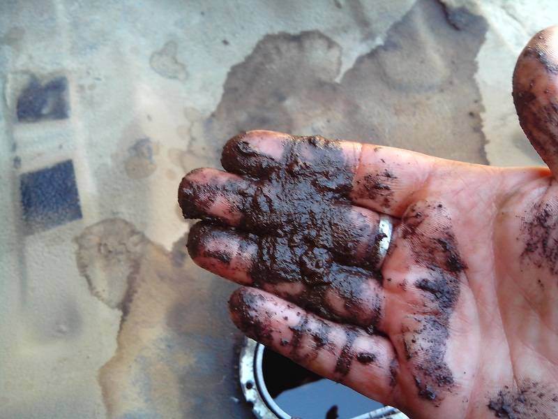

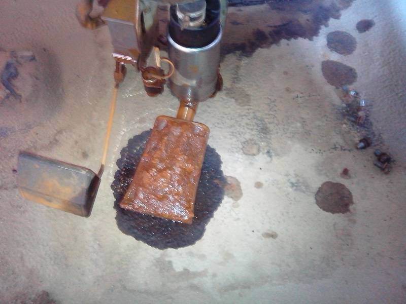

Доброго вечера, многоуважаемые форумчане. Речь, как вы догадались, пойдет о бензине и его качестве. Тем новых плодить не буду и напишу в этой.
История такова : решил я сначала поменять сеточку в баке, купил, на выходных вскрыл бензобак из салона. Смотрю, плавает в нём какой-то шмурдяк, да и ржаветь уже начал. Время металл не щадит. Плюсом ко всему прилетало по моему старому баку не хило. Заказал у нас на форуме у redkino-info, за что ему огромное спасибо, бак с его каришки. И цена устроила и ждать был готов.
Бак пришёл в лучшем виде, я его дополнительно заантикорил и, с мыслью о зарплате, он ждал своего часа на замену. Случилась у меня небольшая подработка, но для этого нужно было покататься по нашей "любимой" после того, что произошло области. Залился под завязку и поехали. Ездили 2 дня. Ну всё, дела приделали, можно и домой. Еду, вижу заправку. И название-то известное, а не фиг знает что. Смотрю на указатель уровня топлива и думаю, не, не дотянем до Костромы. Заеду ка я и плесну немного. Литров 15. Заправился, отъехал от заправки километров 50 и началось.
Тяга исчезала на глазах, машина не ехала вообще. Глох при каждом сбросе газа. Остановился. Машину трясёт как эпилептика. Заглушил. Подождал минут 15. Завожу, всё тоже самое. Подождал ещё часок. На дворе, к слову сказать, 2.30 ночи. Завёл, вроде лучше стало. Ну надо же как-то до дома добираться. инструментов в багажнике 0. Поехал. Крехтя, пердя, дёргаясь и глохнув добрался до дома.
Поставил машину у дома и измученный лёг в койку. С утра позвонил друзьям в сервис, описал проблему и они согласились меня принять. Сажусь в машину, завожу и она работает как часы. Ну, думаю, пронесло, а не тут то было. Отъехав метров 100 от дома вся свистопляска началась с прежней силой. Добрался до гаража где бак лежал, забрал и в сервис.
Ребятам в сервисе всё рассказал, машину подняли на подъёмнике, сняли бак, вытащили бензонасос и тут надо было видеть выражение их лиц. Но, я думаю, у вас будет такое же после просмотренных фото.
Ну да хватит текста, теперь фото того, чем я заправился. Ах да, прошу прощения за качество фоток, они с телефона.
Комментарий к файлу: Фото бензонасоса
1.jpg [ 158.88 КБ | Просмотров: 7263 ]
Комментарий к файлу: И ещё.
2.jpg [ 165.47 КБ | Просмотров: 7263 ]
Комментарий к файлу: Слитый из бака бензин.
3.jpg [ 262.66 КБ | Просмотров: 7263 ]
Комментарий к файлу: Что осталось внутри бака.
4.jpg [ 129.42 КБ | Просмотров: 7263 ]
Комментарий к файлу: Кому добавки???
6.jpg [ 174.86 КБ | Просмотров: 7263 ]

Так тут же настоящее болото!(из рекламных роликов) :D Я не думаю что дело в бензине,скорее всего на некоторых заправках насосы,установленные неправильно и возможно без фильтров,качают со дна бочек всякий шмурдяк.

Я уж не знаю в чём там у них дело, но сегодня была куплена канистра на 20 литров и заправка теперь только в неё, а уж потом в бак. Хватило мне ночных приключений. :oops:

даааа... ну тут я думаю всё сказалось. И отложения в баке, возраст то твоей девочки уже 22 года. И качество топлива. Я никогда не менял сетоку в баке, только за 270 раз 5-6 менял фильтр (железный такой) в моторном отсеке. Ну и заправляюсь всегда полный бак (до щелчка) только на проверенных мной или моими друзьями-родственниками АЗС. В Москве у меня их 3-4 АЗС, в области 1-2 в сторону Питера. Ну и по совету Сергея Николаевича "зенитовская АЗС" в Лукоянове.
Да, не сочтите за рекламу. Хоть я и больельщик "Спартака", но на Лукойле принципиально не заливаюсь, обманывают безбожно. Роснефть, Газпром ну и Нефтьмагистраль. Только у последней АЗС слегка тормознутые операторы, не знаю с чём связано это (на 2 АЗС заливаю иногда и на обеих тормознутые операторы ))) ).

3 недели назад вскрывал бак. Всё более или менее было. Хоть и не совсем конечно чисто. Но вот чтобы так и столько да при всего лишь одной заправке, это явный перебор.
