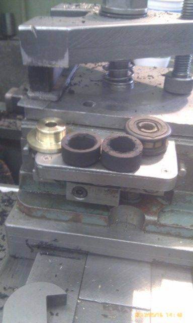

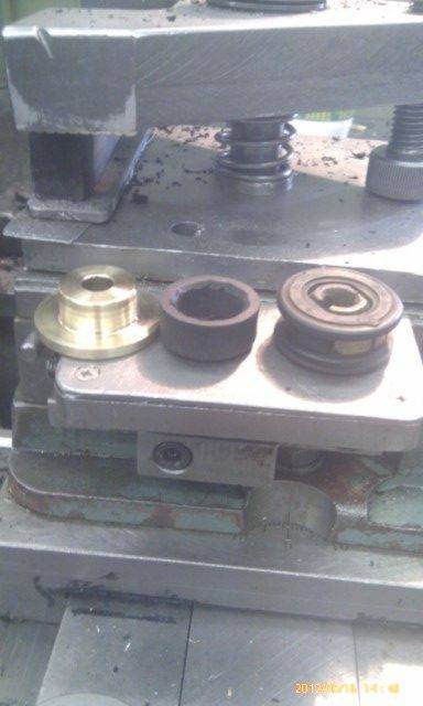

Добрый день всем.Задавал сей вопрос давным-давно,не помню уже в какой теме-ответа не получил.Вот надумал вынести в отдельную тему.Итак,собственно вопрос:как-то решил я поменять саленты,которые на концах тросов,что крепятся к коробке,ибо смущал меня один своим видом(на фото под номером 1).Купил на разборе за недорого эти штуки,но от,как сказал продаван, авенсиса.Они оказались в точности такие,как на фото под номером 2 .Поставил я их, и оказалось,что получил я теперь не очень чёткое включение передач.Вот надумал вертать всё взад,но не помню,какой салент на каком тросу стоял и в каком положении.Может кто когда снимал или разбирал ,обратил внимание на эти саленты,в каком положении стоят?На фото именно они от моей машины,под номером 1-на каком тросу он должен стоять и в каком положении?Дабы избежать лишних разговоров не по теме-отверстие у него не разбито,это у него такая спесфиская форма.Итак,ваши мнения. :?
Комментарий к файлу: это мои родные саленты(втулки тросов мкпп)со стороны коробки.

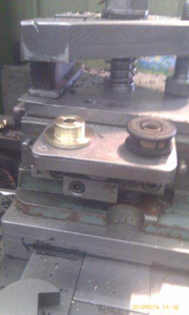

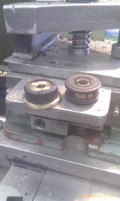

ПРивет я разбирал а точнее менял их ,была таже проблема,но если честно я не помню чтобы у меня был хотябы один из них такой же формы как у тебя под номером один.Это точно не выработка?У меня один побольше другой поменьше в деаметре.Это я помню точно потомучто я их поменял на самодельные даже может есле найду то фотки выложу
Добавлено спустя 17 минут 5 секунд:
вот фото моего творения
Очень не похоже на выработку.Обрати внимание-у него и металлическая втулка гораздо больше по размерам.Может у тебя немного другие были?Ведь те,что я взял от авика первого точно были все круглые,как и у тебя,и у меня под ном.2.

так сделай такие же я после того как поменял их просто обалдел от коробки у меня к стати стояла с-52 а менял на с-51 и одну родную я не смог снять поэтому и занялся этим колхозом
а рдная стояла именно так как у меня на фото download/file.php?id=48855&mode=view

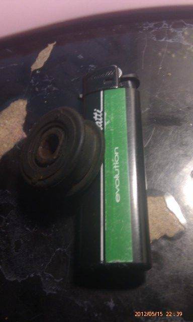

MerTV
Вот тебя я то и ждал.Говорю же,на выработку не похоже,да и с переключениями проблем не было,всё чётко работало.А вот с новыми втулками-проблема.И почему тогда в этом саленте настолько внутрення втулка толще чем в другом?А у тебя ещё родные тросы? Там как?Вот ещё его фотка:по краям"выработки" даже фаска имеется:
SP_A2864.jpg [20.91 КБ]
 Заголовок сообщения: Re: Вопрос про тросы МКПП
СообщениеДобавлено: Вт янв 15, 2013 12:06 am
100% выработка.
У меня родные стоят. Один маленький,другой большой. Бывают оба маленьких.
более четкие переключения при установке вместо этих резинок полностью латунных бушингов. Я себе такие делал,да не успел поставить,три комплекта и все клиентам поставил :)

Резинки ставить надо исходя из того чтоб люфтов(прорезей) в направлении движения не было
