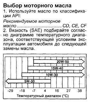

Вот что пишут в книге. Я использую Shell Helix Diesel 10W-40 круглый год.
масло.jpg [ 67.75 КБ | Просмотров: 6297 ]

СообщениеДобавлено: Вс ноя 28, 2010 1:43 pm
Сообщения: 7555
Serega57rus писал(а):
какое масло по букварю требуется
По современному букварь для нового мотора, 5,3л масла с дизельным допуском.
Для умеренной погоды
Идеально: 5W-40, зиму желательно синтетика
Хорошо: 10W-40 п/синт
Далее от состояния мотора, степени износа, и погоды можно корректировать. Все в теме про масла, отличий от бензина мало, кроме как 5W30 - летом заливать нежелательно.

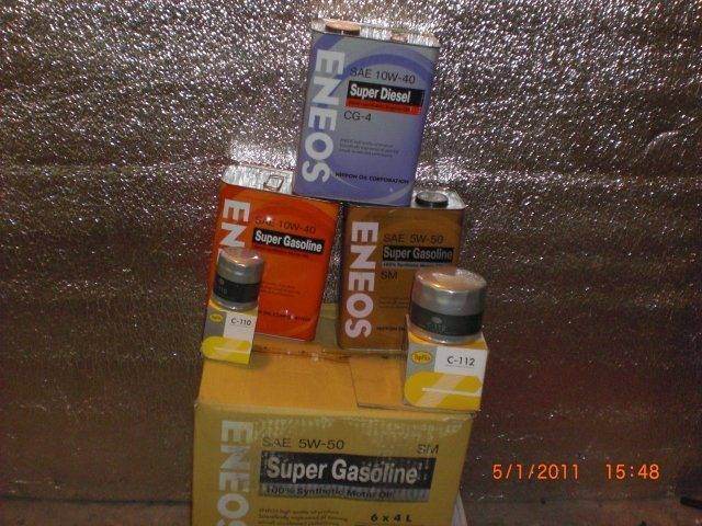

Вот такое имеется,лью себе не первый год.Стабильно хорошее
CIMG1372.JPG [ 352.74 КБ | Просмотров: 6301 ]

Я на таком-же гоняю 3-й год :twisted:
