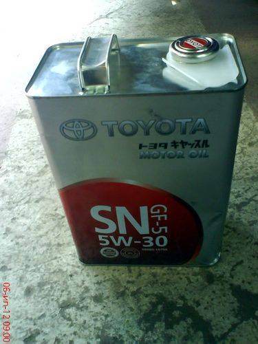

Много тем по применению различных масел на машинах, расход масла, манеру езды. Предлагаю все объединить и рассказать на каком масле, с какой манерой езды какой расход. Итак начну:
Мотор 3S-FE пробег 290000 км. ничего не делалось...
Масло Toyota SN 5w30 GF-5
при скорости до 130 км/час расхода практически нет, уровня хватает на 10000-12000 пробега
при скорости от 130 км/час и выше - расход 1-1,5 литра на 1500 км.

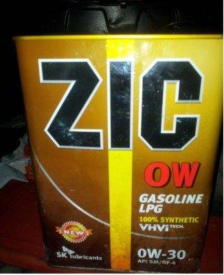

Мотор 3S-FE пробег за 400000 км. ничего не делалось...
Масло zic 0w-30
при скорости до 100 км/час расхода практически нет, уровня хватает на 7000 пробега и замена (примерно раз в месяц, когда было много поездок)
при скорости от 100 км/час и выше - расход 1-1,5 литра на 1000 км.
