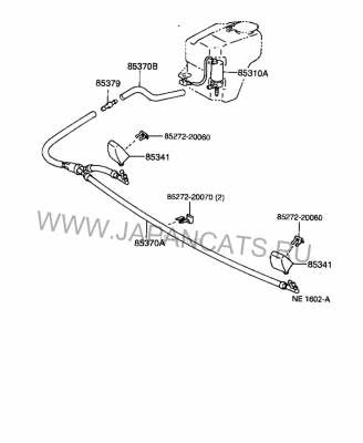

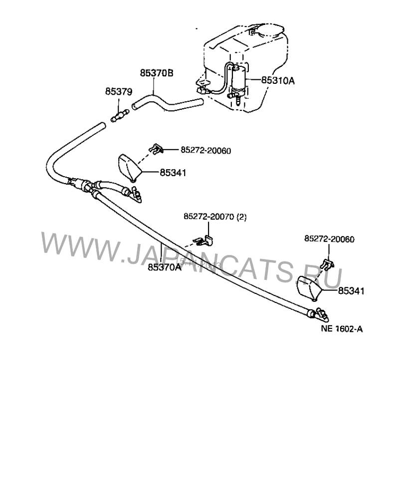

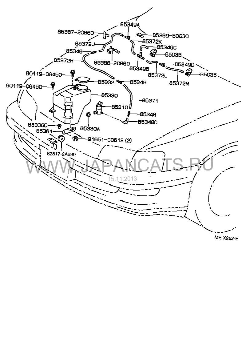

в каком кузове авто? если хетч - один мотор с двумя выходами. забей свой вин в экзист и все увидишь сам...
Добавлено спустя 8 минут 23 секунды:
мне кажется ели универсал или хэтч с фаромойками, то должно быть два... место для второго мотора на бачке есть.
CImage1.ashx.png [ 81.72 КБ | Просмотров: 4245 ]
CImage.ashx.png [ 82.77 КБ | Просмотров: 4245 ]

У меня на месте второго - насос для фаромоек... Куда же тогда его ставить для лифтов и сараек???
