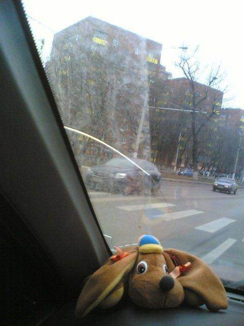

Пытался пройти ГТО:
- тормоза перед, зад, ручник - неравномерность везде не более 1%
- лобовик с трещиной возле водителя - ништяк :roll:
- лампочки все в норме :?
- выхлопная система - СО замеряли=0.23 на ХХ, на повышенных не проверили, а вот СН сказали плавает и повышенное :cry: (катализатор вырезан при этом)
- фары головные в норме, Супер ровно :twisted:
Заключение. не читается передний номер (по их мнению) и у меня крылья черные (при красной машине) и на капоте есть местами облезлая краска. Хотя тут еще можно поспорить - допускается отличите цвета от основного в пределах не более 30 %. Воть :P
номер маркером раскрашу, а вот с капотом не особо хочется заморачиваться, можно ли как то покрасить ухитриться, а потом стереть это при первой же возможности????
