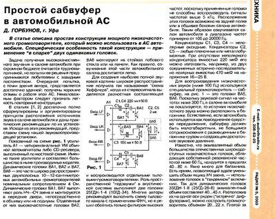

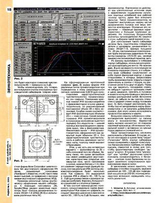

Дабы не плодить темы напишу тут:
из-за отсутствия финансов на музло для любимой машинки было решено собирать саб самому и усь под него. Брат нахаляву подогнал 2 совковые головки 25ГДН-26. Нашел статью из журнала РАДИО где на базе этих головок сделали саб типа бандпасс. Кого заинтересовала статья: Радио 2003 №05 (сабвуфер на 17 стр). http://www.ddrservice.info/download/Jou ... .djvu.html
Звук собранного саба меня поразил. Впихнул в авенсис друга вместо его мистеривского саба и просто не мог сдержать улыбку))) Фото отчет саба сделаю и на драйве выложу, авось кто повторит.

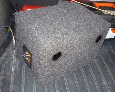

ребята! Саб мой собственного производства просто мечта. Никакие уси и блины на заднюю полку не нужны - только компонентки + саб! Цепанул его на тыльные выходы мафона, поставил настройку на мафоне, чтоб тылы в роли саба играли и офигел)))) Никакого гула и тупой пердежки,а просто подыгивает. :twisted: Вчера клебень FIST приезжал слушать его и он опупел))))) Полчаса слушал свои треки и не мог оторваться, теперь сам загорелся этой идеей. Ищем совковые головки :s_o_s: 35ГДН.

Симпотный ящик получился :)

главное эффект!!! и качает он все свои Ватты!
СообщениеДобавлено: Ср мар 14, 2012 2:25 pm
Головая я так понимаю пионер? попробуй прицепи его к нормальному моноблоку. Должно быть ещё лучше.

голова sony cdx-gt457ua. Эту модельку выбрал еще весной прошлого года. Подключал на усилок мистери, вместо саба друганского - качает чутка помощнее, но ачково уже, когда саб дышит так сильно.
Добавлено спустя 35 минут 43 секунды:
ps: бюджет не перевалил и порога в 300 рубликов)
