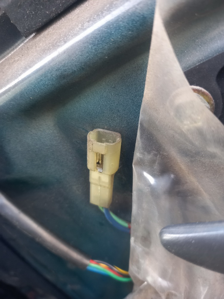

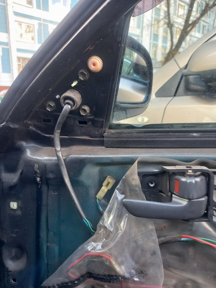

Сегодня при попытке заменить зеркало обнаружил на внутренней части двери никуда не запитанную фишку. Куда и для чего она может быть нужна? Это проводки на пищалки? Если у меня есть такая фишка штатно, значит где то стоит и кроссовер? Может и не надо пристраивать новый?
Простыми словами на пищалку в уголке? Подскажи, если не трудно. Давно ставил новые динамики. Пищалки в уголках уже стояли. Я их просто запараллелил на основные динамики. Наверное это не правильно. Может кто подскажет какие разъемы стоят штатно на пищалки. Купить и штатно присоединить к имеющимся разъемам. Как искать + и - в акустике и что будет если неправильно присоединить?

Олег привет! Это разьем на высокочастотный динамик, думаю что проще будет приобрести и установить похожий разьем, чем искать оригинальную ответную часть... :)

Штатный разъем на пистоне крепится в отверстие? Такие разъемы похожие креплением продаются?
Кроссовер в виде конденсатора находится в самой пищалке. Больше никаких элементов фильтрации штатная проводка не содержит.
Розовый +
Фиолетовый -
Зеленый +
Синий-
Работать будет. А дальше все зависит от слуха, муз. материала, и много чего другого. Многие люди не слышат "полярность" пищалки.
Добавлено спустя 3 минуты 53 секунды:
Такая схема имеет право на жизнь. Ею пользуются все автопроизводители.
А вообще, в правильно подобранных High-End компонентах, такая схема дает самое открытое, плавное и прозрачное звучание. Так что не все потеряно, начало очень хорошее :)

Значит нет необходимости переключать проводку на отдельную имеющуюся штатную фишку? Оставить аак есть - запараллеленных пищалках?

Для твиттеров полярность практически не имеет значения, для низовых да, полярность важна. Откусить этот разъём и запаяться напрямую через кондесатор, расчёт простой, в сети много онлайн-калькуляторов для расчёта фильтра ВЧ.
