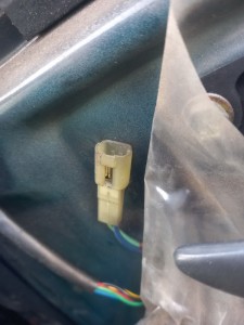

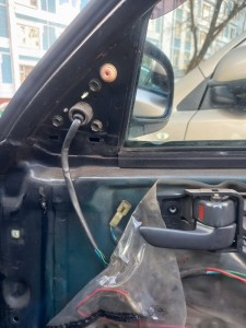

Сегодня при попытке заменить зеркало обнаружил на внутренней части двери никуда не запитанную фишку. Куда и для чего она может быть нужна? Это проводки на пищалки? Если у меня есть такая фишка штатно, значит где то стоит и кроссовер? Может и не надо пристраивать новый?
Простыми словами на пищалку в уголке? Подскажи, если не трудно. Давно ставил новые динамики. Пищалки в уголках уже стояли. Я их просто запараллелил на основные динамики. Наверное это не правильно. Может кто подскажет какие разъемы стоят штатно на пищалки. Купить и штатно присоединить к имеющимся разъемам. Как искать + и - в акустике и что будет если неправильно присоединить?

Олег привет! Это разьем на высокочастотный динамик, думаю что проще будет приобрести и установить похожий разьем, чем искать оригинальную ответную часть... :)
Кроссовер в виде конденсатора находится в самой пищалке. Больше никаких элементов фильтрации штатная проводка не содержит.

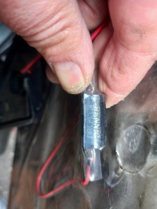

andron58
у меня подсоединены через такие штуки.

Kentavr писал(а):
через такие штуки.
Это и есть те самые конденсаторы, о которых выше говорил Андрей.
Ёмкость 3,3мкф...

Проводка на пищалки врезана в акустическую проводку в самой двери, примерно за 10см сзади динамика.

Всем привет! Нет за торпедой в районе печки ни каких кроссоверов, у меня я штатно стоят заводские пищалки, в них реально стоит конденсатор, фишка на подключение их, именно такая как скинул автор темы и они подключены в неё.

Эпопея закончена. Снял в очередной раз обивки дверей. Отсоединил провода от динамиков и присоединил их к этим фишкам. И о чудо, они заработали на полную мощь! Раньше их было слышно лишь иногда и очень тихо, а теперь очень четко и громко!

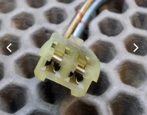

Фишка на двери имеет номер: 90980-10437
Как узнать номер обратной части, что крепится к проводке пищалки?
Подсказали добрые люди. Номер обратной части: 90980-10355
