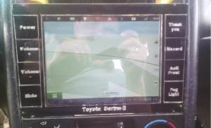

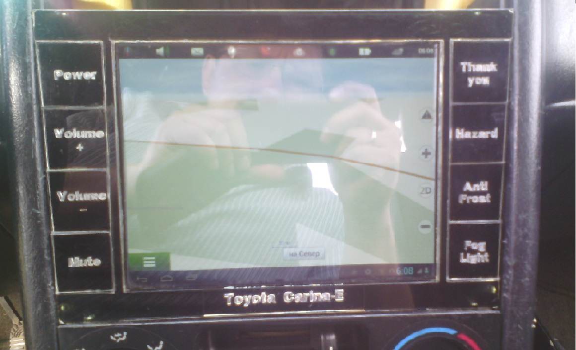

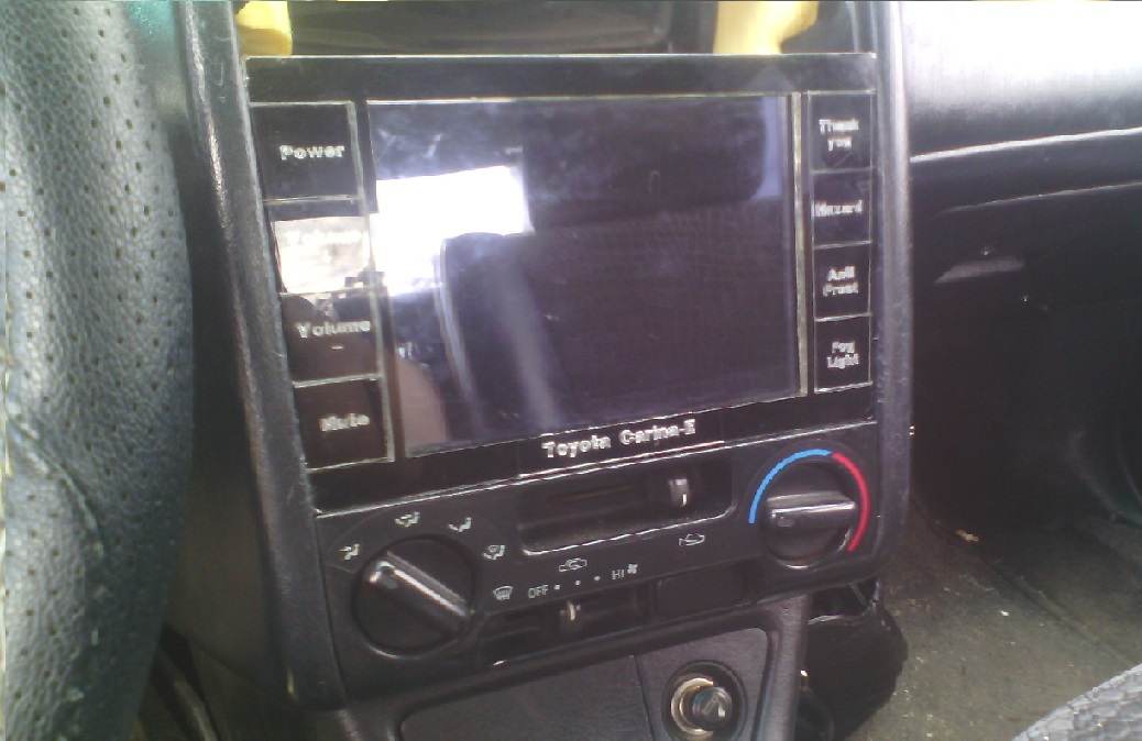

Привет всем. Хочу похвастаться своим грандиозным проектом по изготовлению 8" магнитолы на базе планшета. Пока только фото, если нужны будут схемы, размеры, то позже. Может кто загорится желанием?
IMG_20150607_135916.jpg [ 188.93 КБ | Просмотров: 15517 ]
IMG_20150607_135859.jpg [ 174.23 КБ | Просмотров: 15517 ]

Рашит писал(а):
грандиозным
стесняюсь спросить, чего в нём грандиозного?

RADIK писал(а):
может я загорюсь, только вряд ли на базе планшета
А на базе чего? У планшета на андроиде много возможностей, например, самая важная для меня подключение OBD сканера через Bluetooth. А грандиозного в нем то, что я поставил перед собой задачу не просто подвести к планшету зарядку и звук к готовому усилителю, потом приклеить все это двусторонним скотчем к консоли. А именно взять 8" планшет, изготовить усилитель, изготовить переднюю панель, на которой будут еще и кнопки "аварийки", "противотуманок", "обогрева заднего стекла" т.к. 8" экран занимает большую площадь, где эти кнопки мешают, собрать зарядку на 5В/3А. Сделать так, чтобы при повороте ключа зажигания в положение АСС начинала играть мелодия и включался экран, при повороте в положение LOCK, мелодия вставала на паузу и выключался экран.

RADIK писал(а):
Можешь сделать фотку всей торпеды?
Могу, но только когда все будет доведено до ума. Выше только предварительные фото. Пока все работает, но испытания продолжаются. Мало ли как поведет себя летом, а еще интереснее зимой...
