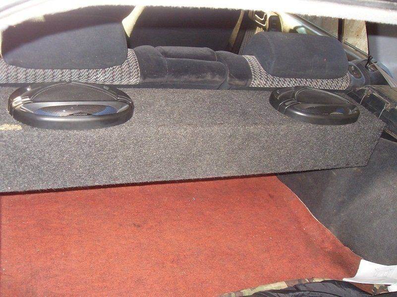

Нынешним летом собрался в небольшой круиз (Украина, Белорусь), и вот дошел вопрос до музыки (Оптику и лобовое заменил :D ), передние колонки еще ничего а вот задние никакие, и задался я целью поставить блины 6х9.
По сходной цене (1500) на местном форуме купил такие и вот тут встал вопрос - куда их лепить (двери/богажник)
Двери - это конечно хорошо, НО
1. Звук всетаки не айс, высокие пропадают под ногами.
2. Улицу озвучивать не хочется, а "утеплять" дверь в планы не входит, да и все в один голос кричать про дребежащие ручки.
3. Да и пилить двери не хочется, а без этого никак.
Остается богажник но вот как и куда, ездить с открытой шторкой не люблю, а родная полка в универсале это скорее породия да и по ширине не подходит, вот и решил я изготовить короб взамен полки, которая кстати при желании ложится для маскировки обратно
:D . Короб изготовлен из 15мм фанеры (что было в гараже) и обтянут ковролином посредством степлера. По бокам вкручены и загнуты шурупы дабы колонка была съемная, на случий перевозки чего нибудь габаритного (всетаки каришка у меня хозяйка).
Звуком вполне доволен, теперь остается сменить бюджетный soundmax 3000 на чтонибудь покачественней, но вообше меня устраивает.

6Х9 в огромнешей своей части идут фришные это коробочка для них мола со всеми из этого вытекающими так для информации ....главное чтобы тебе звук нравился!

подскажи новичку!а как фанеру к корпусу крепил!?
Заранее спасибо,!

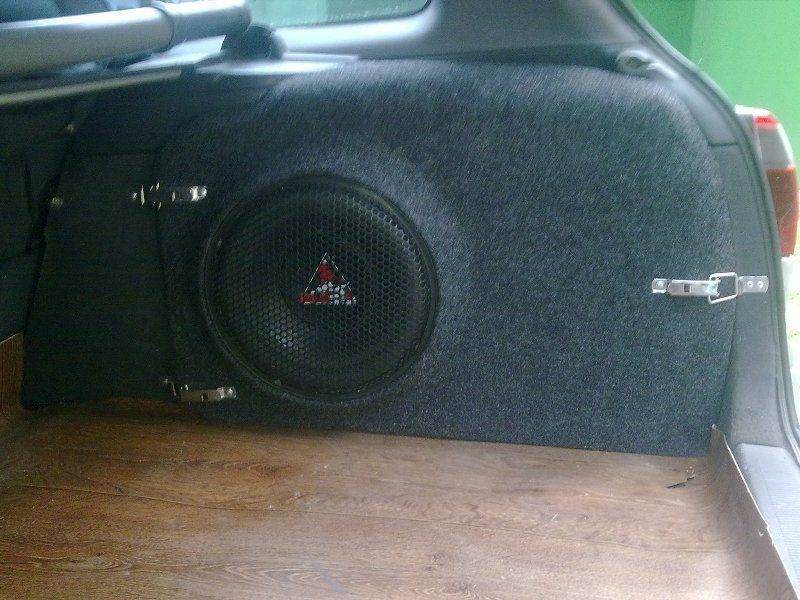

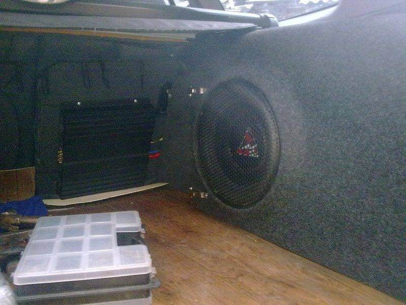

мои 5 коп.

СообщениеДобавлено: Пн май 23, 2011 12:55 am
Димитриуш корпус сам делал? надо бы тоже замутить. только без линолеума :D
СообщениеДобавлено: Пн май 23, 2011 1:25 am
сам, все сам http://forum.carinae.com.ua/forum/viewt ... &start=150
Это не линолеум, а паркет :D :D :D
