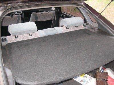

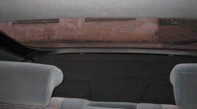

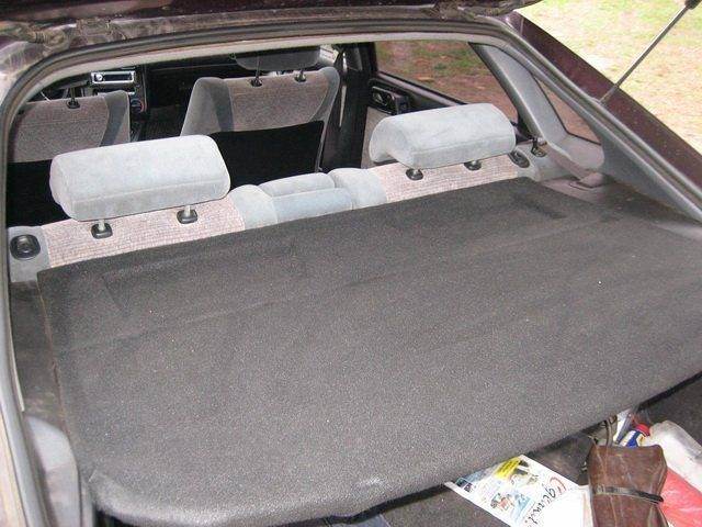

Вот моя полочка:
Полка-1.jpg [ 64.15 КБ | Просмотров: 6017 ]
Полка-2.jpg [ 132.7 КБ | Просмотров: 6030 ]
Полка-3.JPG [ 70.19 КБ | Просмотров: 6022 ]
Была: Toyota Carina E; 92г.в.; 4A-FE LB; GLi; Liftback; баклажан

Djaka
ее сложно снимать? я вот думаю тоже че-нить сделать с полкой ибо без нее шума много а снимать приходится достаточно часто

Откуда: Киров
MAKCbIMKA, снимается элементрано, я не крепил её "намертво", сделано крепление подобное штатной полке. Акустика снизу крепится! Я вот только шнурки не прикрепил еще, второй год катаюсь, все забываю, привук уже без них!

Kentavr писал(а):
если вопрос по полку, то она снимается не сложно, но в первый раз страшно! у ее излома берьшься руками и дергаешь на себя (если стоишь сзади авто) она с треском снимается с петель. загляни снизу и поймешь. жесткая 2торая полка держится у сидений на двух подобных кронштейнапх. сдергивай с одной стороны, с другой просто вынь. удачи.
Я не про родную я конкретно про полку на авто Djaka спрашивал.
Надо будет такую же сделать

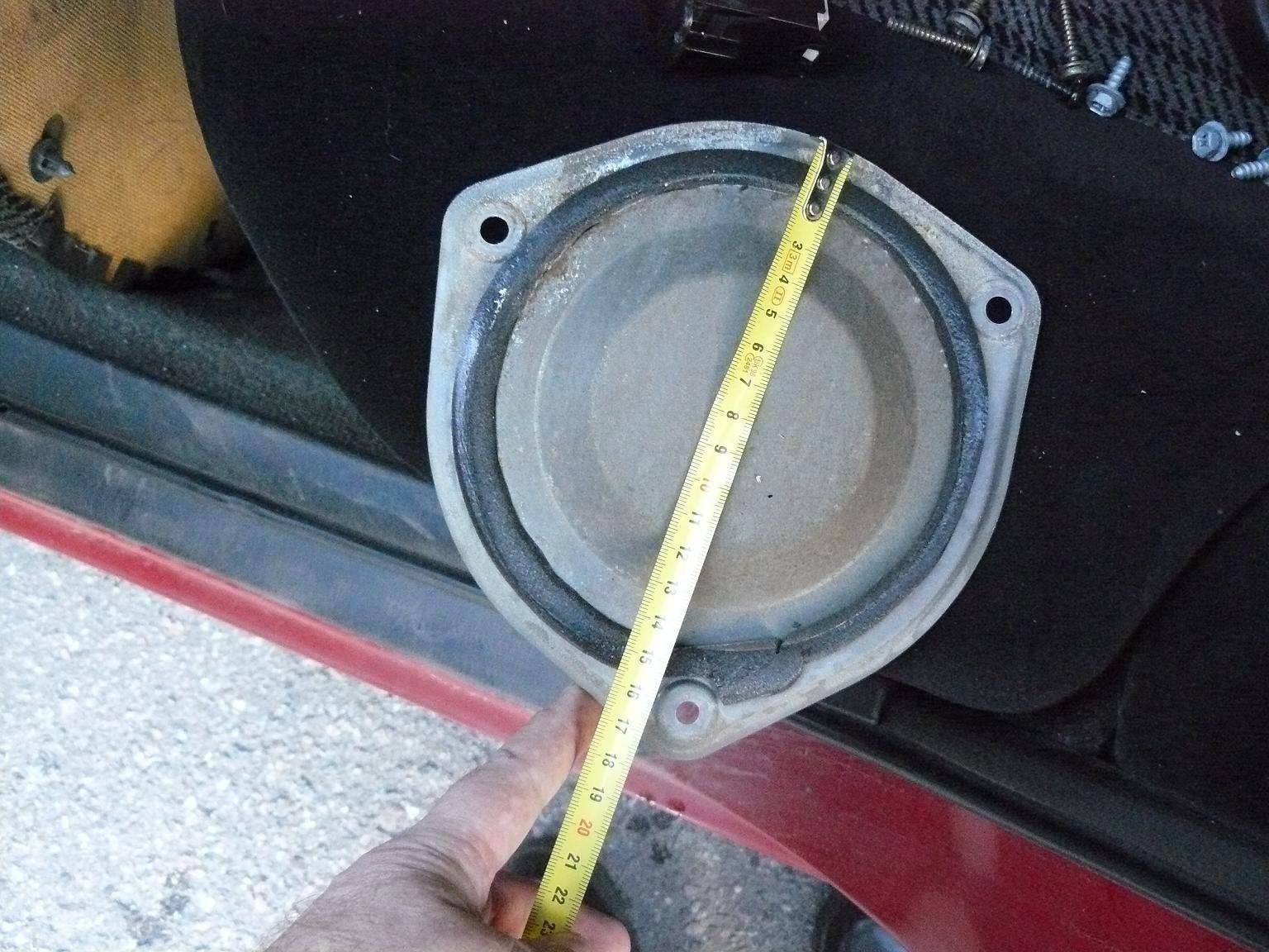

На ПЕРЕДНИЕ ДВЕРИ В РОДНЫЕ МЕСТА встали как "родные" эти "пионеры". Только перепаял разьем. Ничего не подрезал.
Добавлено спустя 10 минут 19 секунд:
P1030474.JPG [ 262.36 КБ | Просмотров: 6197 ]

СообщениеДобавлено: Пт авг 01, 2008 6:41 pm
Сообщения: 8357
alex922 писал(а):
На перед встали как "родные" эти "пионеры".
Вроде там надо лобзиком больше отверстие сделать. Мне делали.
Только ничего личного и никаких обид, улыбнемся вместе: кому делали?
А если серьезно , на фото есть размеры этих динамиков, специально
показал, с такими размерами входят идеально. Универсал, японка, 1993г. :? :(
СообщениеДобавлено: Пт авг 01, 2008 11:09 pm
Сообщения: 8357
alex922, да, входит но для лучшего звука надо отверстие сделать больше.
Причем не я про сил. А тот кто устанавливал, примерил и сказал что лучше было бы увеличть отверстие. не там где колонки крепяться, а глубже.

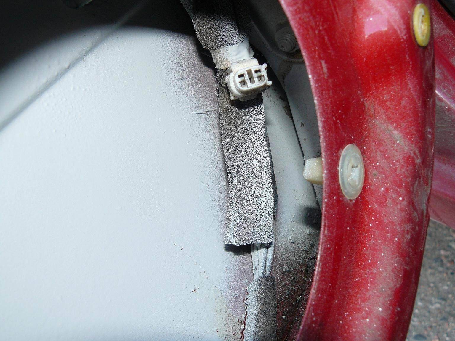

Слушай, я может на выходных буду снова разбирать, забыл поставить резинку между динамиком и обшивкой. Сделаю заодно и фоты, если надо? Может у тебя динамики немного другие. А так разницу от оригинальных сразу услышал. Теперь думаю что на задние двери поставить? Есть овалы Кенвуд, но не крышек от них, может те же пионеры поставить? Но их надо покупать, дешевле крышки найти. И звук у них лучше. Там еще геммор с разьемом, надо искать два папы, что бы подключится. А то придется весь жгут резать, неохота.

СообщениеДобавлено: Пт авг 01, 2008 11:58 pm
Сообщения: 8357
Это задняя дверь?
СообщениеДобавлено: Сб авг 02, 2008 12:02 am
Зарегистрирован: Чт июл 31, 2008 1:57 pm
Сообщения: 15
Откуда: Таллинн
Ну не совсем задняя - пассажирская , левая. Задняя открывается вверх. Универсал у мну.
P1030461.JPG [ 284.9 КБ | Просмотров: 6044 ]
P1030464.JPG [ 240.54 КБ | Просмотров: 6040 ]
P1030465.JPG [ 263.55 КБ | Просмотров: 6051 ]
универсал, японка, 1993г. и вааще красавица
